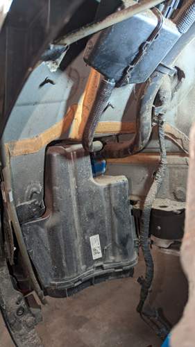

Hier nochmal ein Update zu meinem Problem:
Problem war:
- Meldung "Adblue Störung, kein Motorstart in 1000 km"
- Reduktionsmittel-Pumpe ist ansteuerbar (per OBDeleven) und läuft auch (fördert Adblue bis zur Reduktionsmittel-Düse im Motorraum)
- Reduktionsmittel-Druck (ausgelesen per OBDeleven) ist jedoch konstant bei -500mbar (unplausibler Wert).
- Leitungen und Steckverbindungen sind in Ordnung
- Austausch des Steuergeräts behebt den Fehler nicht (gemessener Druck weiterhin konstant bei -500mbar )
--> Drucksensor integriert in die Reduktionsmittelpumpe (und diese bei meinem Modell fest integriert in den Reduktionsmittel-Tank) ist defekt
--> Reduktionsmittel-Tank inkl. Reduktionsmittelpumpe muss getauscht werden
(Audi möchte für die Reparatur - mit zwangsweise Austauschen des Steuergeräts - in Summe ca. 2.300 €)
Ich habe mir nun einen gebrauchten 12 L Tank besorgt inkl. Steuergerät für knapp 250 € (Teilenummer 8W0131878AE) und diesen selbständig gegen den alten Tank (zuvor 24 L) getauscht.
Man muss dazu wissen, dass die Tanks trotz unterschiedlichem Volumen von außen exakt gleich aussehen (gleiche Größe). Ich dachte vorher immer, dass der 24 L-Tank von den Abmessungen auch größer ist als der 12 L Tank.
--> Nach dem Tank-Tausch wird der Reduktionsmittel-Druck (ausgelesen per OBDeleven) wieder korrekt angezeigt (liegt bei Fahrt bei ca. 5.000 mbar)
--> Fehler taucht nun nicht mehr auf, Problem gelöst. Ersparnis ggü. Reparatur bei Audi: ca. 2.050 €.
Tatsächlich passen in meinen A4 scheinbar alle Tanks mit Buchstaben X, AX bzw. BX (X hier als Platzhalter).
Auf die Kompatibilität mit dem Steuergerät ist natürlich zu achten, wie hier bereits beschrieben.
Dazu muss man aber wissen, welche Tanks (anhand der Teilenummern) wann produziert worden sind. Denn ein Tank mit höherem Buchstaben (nach dem Alphabet) ist nicht immer neuer, wie meine Recherche zeigt.
Ich habe angefangen eine Excel-Tabelle anzulegen, in der Daten zu den Tank-Generationen eingetragen sind.
Diese möchte ich gerne hier teilen (externer Link zu mediafire.com):
https://www.mediafire.com/.../file

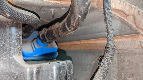

Der Tausch des Reduktionsmittel-Tanks ist übrigens sehr einfach machbar (auch ohne Hebebühne gut möglich):
1. Plastik-Abdeckung unterhalb des Reduktionsmittel-Tanks entfernen
2. Reduktionsmittel ablassen
3. Kabelverbindungen zum Reduktionsmittel-Steuergerät und zur Reduktionsmittel-Pumpe sowie Reduktionsmittelleitungen trennen und Befestigungsklemmen der Kabelverbindungen vom Tank ablösen
4. Rad hinten rechts abschrauben und Bremsanlage abdecken (z.B. mit Müllsack) damit kein Dreck auf Bremsanlage kommt
5. Den hinteren Teil des Schmutzfängers lösen und nach vorn wegbiegen -> Nun sind die Anschlüsse der Zuleitungen an den Tank sichtbar
6. Zuleitungen für Reduktionsmittel am Tank abtrennen (Druckpunkte an Steckverbindung drücken und Abziehen)
7. Heckschürzen-Verbindung hinten rechts ggf. lösen damit mehr Platz zum entnehmen des Tanks
8. Tank-Befestigungen lösen (4-Sechskant-Schrauben am Tank) und Tank nach unten entnehmen
(Siehe Bilder im Anhang zu den einzelnen Punkten)
Den alten Tank mit dem defekten Drucksensor werde ich interesse halber mal aufsägen und schauen wie es innen im Tank so aussieht. Dazu mach ich dann ein Youtube-Video.
