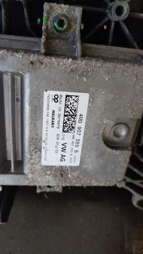

Welches war bei dir vorher verbaut?
Da es ja funktioniert ist mir das neue Steuergerät auch lieber, ich werde noch ein Druckausgleichsmembran drauf kleben. Preislich bleibt es gleich, das stimmt.
Vorher war eines ohne Index verbaut, vielleicht waren das die A? Keine Ahnung.

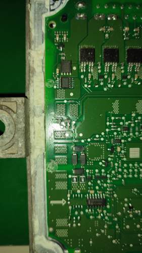

Mein defektes STG, hier sieht man schön den Wassereintritt bzw die Korrosion.
Also wenn man sich die Bilder anschaut, ist die Methode mit dem Membran abkleben total überflüssig. Sehe ich das richtig, dass sich seitlich Feuchtigkeit durchgedrückt hat an langer Seite? Echt bescheiden verklebt…

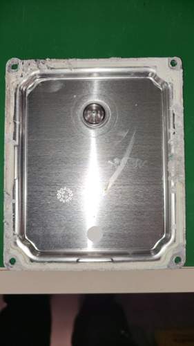

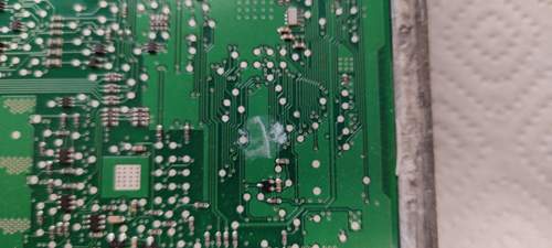

- Das "alte" Steuergerät habe ich natürlich auseinander genommen, da ich beruflich in der Elektronikentwicklung tätig bin, um zu sehen, ob irgendwelche Korrosionsspuren sichtbar sind. Dabei war es gar nicht so einfach, den Deckel nach Lösen der 4 Schrauben zerstörungsfrei abzubekommen. Dieser ist ringsrum mit Dichtmasse verklebt (sieht aus wie Silikon - ist es aber vermutlich nicht). Sollte es säurehaltiges Silikon sein, wäre das eine Erklärung für die Korrosionsprodukte des Alus bei Feuchtigkeit. Aber das glaube ich nicht - vermutlich wird es irgendeine der unzähligen am Markt verfügbaren Dichtmassen sein.
An zwei Stellen seitlich an der Leiterplatte waren Korrosionsspuren im Aluminium zu erkennen und die Zersetzungsprodukte des Alu-Gehäuses haben sich auf die Leiterplatte durchgefressen und zwei SMD-Widerstände waren unter diesen Zersetzungsprodukten begraben.
- Ich habe die Leiterplatte daraufhin mit Isopropanol so gut es ging gereinigt und aus Interesse das STG wieder eingebaut... Der Fehler aber war immer noch da, also hat die Reinigung nichts gebracht oder unter den 0201 SMD-Widerständen waren evtl. immer noch Kurzschlüsse. Weiter hab ich es dann nicht untersucht, dafür war mir meine Zeit im Weihnachtsurlaub auch zu schade.

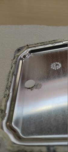

- An der Innenseite der Goretex-Membran im Deckel, die für den Druckausgleich sorgen soll und die Wasserdampfdiffusion ermöglichen soll waren Korrosionsspuren zu sehen und die Membran war aufgewölbt. Vermutlich ist hier Feuchtigkeit eingedrungen. Ich habe mit dem Handy ein paar Photos gemacht, die jedoch nicht so toll geworden sind, sonst hätte ich die hier hochgeladen. Hier sind ein paar Seiten weiter vorne aber schon recht gute Bilder zu finden.

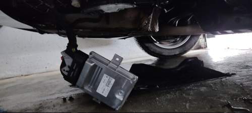

Ich habe in mehreren Audi Werkstätten angerufen, auch bei Porsche Salzburg und die wussten alle nicht ob man es parametrisieren muss. Darum wollte ich es auch zurück geben weil ich noch mehr Kosten "befürchtet" habe. Dann habe ich "no risk no fun" das Teil nach Anleitung eines Leidgenossen in einem Post hier, selbst getauscht. Vier mal gestartet wie beschrieben und es hat wieder funktioniert.

Bei meinen Bildern sieht man das Neue und das Alte. Hier kann man gut die zum Teil abgelöste Membrane und die Korrosion auf der Platine erkennen.
Lange Rede (tschuldige) kurzer Sinn, so wie es aussieht ist der Kleber der Membrane Schuld. Dieser beginnt sich offensichtlich nach 5 bis 6 Jahren zu lösen und dadurch kommt Wasser ins Gerät.
