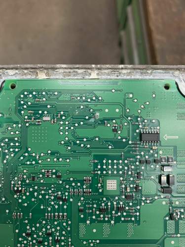

Ich besitze ebenfalls einen B9, Bj. 2016, und habe vor kurzem die selbe Fehlermeldung bekommen (AdBlue Störung). Die Fehlercodes waren die gleichen wie hier mehrfach beschrieben. Nach Durchlesen des gesamten Threads hier, habe ich mir bei eBay-Kleinanzeigen ein Steuergerät für 40 € zugelegt und gerade eben verbaut. Der Fehler war sofort weg und nach Löschen der Fehler im Fehlerspeicher ging auch die Abgas Kontrollleuchte aus.
Danke an alle, die hier ihre Erfahrungen geteilt haben, wodurch ich in der Lage war, eine Reparatur für 40 € durchzuführen, für die ich in der Werkstatt sehr viel Geld hingelegt hätte.
Das alte Steuergerät weist eine kleine Oxidationsstelle auf der Platine auf, sonst konnte ich optisch nichts feststellen.
Gruß Achim

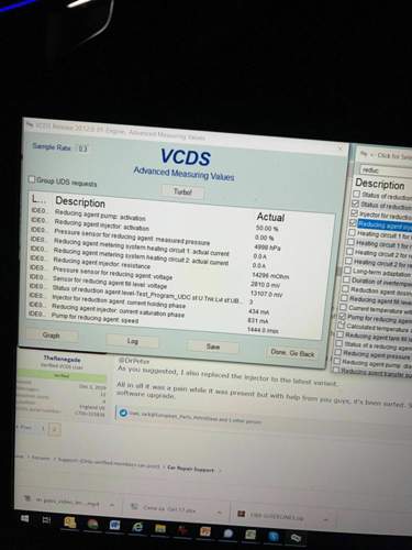

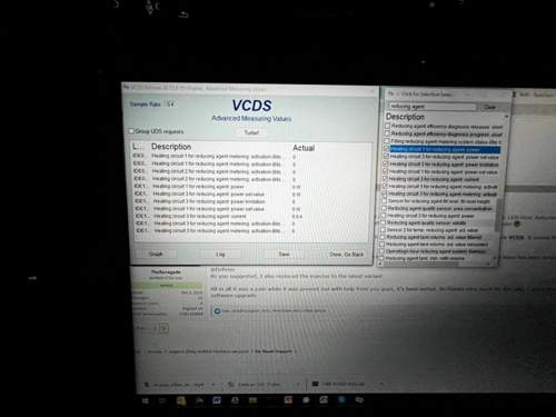

Hallo Leute, ich habe A4 B9 3.0TDI 272. Gestern erschien im virtuellen Cockpit "Adblue-Fehler". Ich habe Adblue übertroffen, aber der Fehler bleibt. Ich habe einige Live-Daten überprüft und die Heizkreise sehen aus, als ob sie nicht funktionieren. Können alle Stromkreise defekt sein oder liegt ein Problem mit dem Steuergerät vor? Ich sende einige Live-Daten.
Live-data
Live-data2

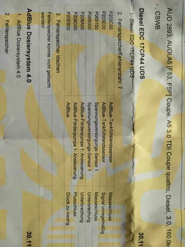

Hi,hänge mich da an dieses Thema.
Ein Freund hat dieses Problem bei seinem A5 2016 3l Diesel mit Cswb Motor.
Alle 2-3 Tage kommt die besagt Meldung mit den 1000km.
Er hat ihn auslesen lassen und hat 7 Fehler abgelegt (siehe Anhang).Kann man hier auch vom Steuergerät ausgehen,aufgrund der verschieden Fehle im System?
Danke schon mal.
Img-20211201
Ausprobieren kann er es auf jeden Fall. Dort ist das gleiche Steuergerät verbaut...
So,er hat das Steuergerät heute wechseln lassen.Durfte schon massive Korrosionsspuren gehabt haben.Melde mich nochmal nach ein paar Tagen.
