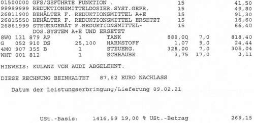

Nachdem die Werkstatt nun etwa 4 Wochen zur Instandsetzung gebraucht hat, bin ich froh, das Kapitel mit VW/Audi beendet zu haben.
Als kurze Anmerkung, A4 Avant sport 2l TDI 190 PS, DSG. EZ 03/2017, Scheckheft Audi.
Rechnungsbetrag ~ 1700€ mit ner Kulanz vom Autohaus, welche einem warm ums Herz werden lässt. Die Kulanz von Audi reicht da nicht einmal ran.
Beim Tank ist ja bekanntermaßen die Pumpe mit bei. Steuergerät wurde aufgrund von Fehlermeldungen und einer angeblich aktualisierten Fördereinheit ebenfalls gewechselt.
Ein befreundeter Mensch, welcher bei einem Audi Service Partner arbeitet, kommt auf einen Preis von ~ 1250€ für alles. Wenn man den Wagen aber über 400km weiter in der Werkstatt stehen hat, muss man damit eben leben.

Die Pumpe ist im Tank integriert, daher der zwangsläufige Wechsel des Tanks. Müsste beim Kombi unter der Ersatzradmulde in der Richtung sein.
