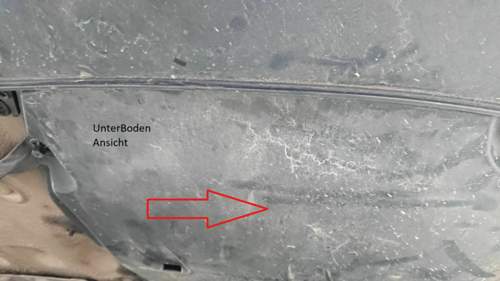

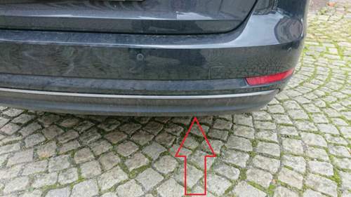

@jurojin wo ganz genau steht dieses Steuergerät? Kannst du bitte mal ein paar Bilder davon machen?
Ich habe jetzt den Hersteller der Platine angeschrieben vllt bekommt man ja mal eine Antwort maybe.
Hier die Bilder @Ferreira88

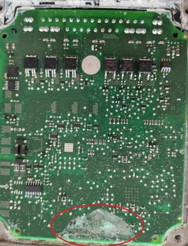

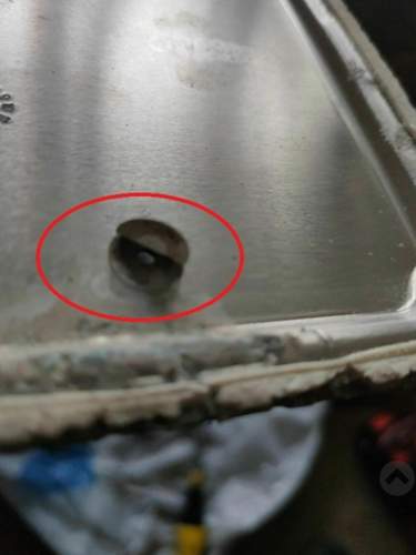

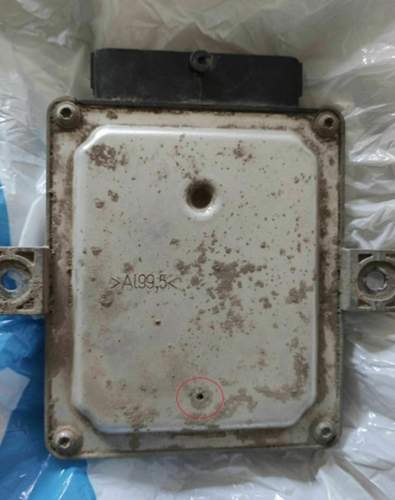

Moin,
an den Steuergeräten ist eine kleine Bohrung angebracht die durch eine Membran abgedeckt ist. Wenn diese Membran beschädigt ist kommt es zum Eintrag von Wasser bzw. Feuchtigkeit im Steuergerät und diese verursacht dann die beschriebenen Fehler.
Bei meinem B9 Allroad kam der Fehler erstmalig nach Stunden langer Regenfahrt auf der Autobahn, nach zwei trockenen Tagen verschwand der Fehler wieder von selbst und das Reduktionsmittelsystem funktionierte wieder problemlos.
Nach einer erneuten Regenfahrt (4 Monate später) auf der Autobahn war der Fehler wieder da.

Hier paar Bilder aus einem A4 Forum.
Adblue STG 1
Adblue STG 2
Adblue STG 3

Kann man die Bohrung bedenkenlos abdichten oder hat die einen Sinn?
Es hat den Zweck die Feuchtigkeit aus dem Steuergerät abzuführen. Die Membrane ist diffusionsoffen. Wenn man die Öffnung luftdicht verschließt kann die Feuchtigkeit (Kondensat) nicht abgeführt werden.
