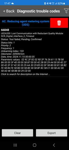

Vor zwei Wochen fing´s mit der Adblue-Störung bei meinem 2,0 TDI Quattro (190 PS) an, im Fehlerspeicher sind die bekannten Fehler zu P20E8. Sowohl im OBD-II als auch in der Engine Control Unit (siehe Bild). Wenn man sie löscht, kommen sie nach ein paar Minuten reproduzierbar wieder.
Zuerst habe ich den Tank gegen einen anderen (gebrauchten) getauscht, dass hat aber den Fehler nicht behoben.
Und über die Sensoren wurde immer ein Füllstand von nur 4 % angezeigt, obwohl ich 10 L in den 24 L-Tank eingefüllt habe.

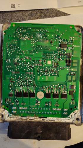

Also habe ich mir eine anderes Steuergerät aus einem Q7 besorgt (die Autodoktoren lassen grüßen), identisch zum eigentlichen verbauten Modell als 355 B. Also auch das Steuergerät ausgetauscht. Erst kam jetzt der Fehler im zweiten Bild, der ist jetzt nach 30 - 40 km fahren und mehrfach löschen erstmal wieder weg. Evtl. ja nur durch das neue Steuergerät ausgelöst. Anscheinend müssen die ja nicht angelernt werden, wenn die gebraucht und baugleich sind.
Ich habe aber immer noch wiederkehrend den P20E800-Fehler. Den Tank habe ich heute vollgemacht und jetzt zeigt der Füllstand mit neuem Steuergerät auch 90 % an. Also scheint sich was getan zu haben.
Das alte Steuergerät habe ich geöffnet (siehe Bild 3), da war definitiv Korrosion direkt unter der Membran am Werk.

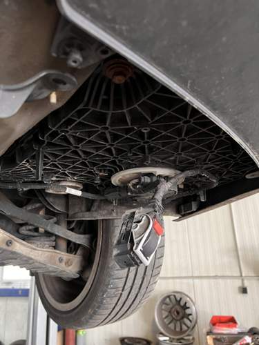

Zuletzt habe ich grad mal die SCR-Förderleitung vorne im Motorraum bei laufendem Motor losgemacht, um zu schauen, ob Adblue rausläuft. Total trocken.
Da ich jetzt mittlerweile nur noch 250 km Restreichweite habe, wird´s langsam eng.
Ich mag nicht glauben, dass der Ersatztank ebenfalls den gleichen Fehler der Pumpe hatte wie der alte Tank. Wäre nen blöder Zufall.
Kann da noch jemand hilfreiche Tipps geben? Macht es Sinn, das Einspritzventil ebenfalls mal rauszunehmen?
Einen Schaden an den Kabeln am Tank ist mir nicht aufgefallen.

Man kann in den Parametern des Motorsteuergeräts die Werte wie Reduktionsmitteldruck, Ansteuerung der AdBlue-Pumpe, Drehzahl der AdBlue-Pumpe erstmal überprüfen um zu schauen ob sich das mit dem Fehler deckt.
Der Reduktionsmitteldruck sollte bei laufendem Motor konstant ca. 5 Bar betragen.
@herr-der-ringer schrieb am 15. November 2024 um 21:22:57 Uhr:
Danke vorab für den Hinweis. War mir nicht bekannt.
Ich hab grad noch mal ausgelesen, ich finde die von dir beschriebenen Daten leider nicht in den Sensoren.
Ich nutze einen einfach OBD2-Dongle (AUTOPHIX Nexlink OBD2 Bluetooth 5.0 Diagnosegerät) und die App "Car SCanner ELM OBD2" (Vollversion).
Ich finde Informationen wie z. B. den durchschnittlichen Adblue-Verbrauch (0,02 l/h glaube ich) und auch Adblue-Tank-Füllstand, außerdem auch Infos zum DPF-Status.
Die anderen Infos finde ich nicht.
Gibt es eine App, die besser geeignet wäre?
Das ist leider ein Spielzeug und kein Diagnoseinterface. VCDS, VCP oder ODIS.
