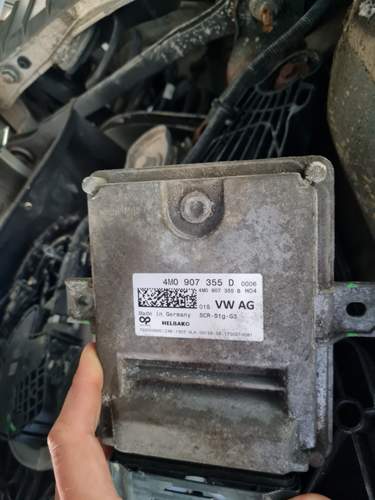

Melde mich hier zurück nachdem ich nun ein gebrauchtes Steuergerät in 150km Entfernung aufgestöbert habe und es nach dem Probeeinbau vor der Einfahrt des Verkäufers 😁, dem Löschen des Fehlerspeichers und anschließender Motorlauf keine Fehler mehr hatte und nun wieder glücklich mit funktionierendem Steuergerät fahren kann.
Habe nun mein altes 4M0907355 Ohne Index gegen eins mit Index D getauscht, war Plug&Play und im Fehlerspeicher vom Motorsteuergerät war halt noch der Fehler drin, im Steuergerät des Austauschteils war sowieso kein Fehler, hat somit bestens geklappt. Habe es für 150 Euro bekommen, der Verkäufer hatte es über, da bei seinem B9 der komplette Tank inkl. neuem Steuergerät getauscht werden musste (Da die neue AdBlue Tank-Version nur mit der neuen Steuergeräte Version funktioniert), der defekt allerdings am AdBlue Tank lag und nicht am Steuergerät.
Also nochmal ein ganz großes DANKESCHÖN für alle die hier so einen unglaublich konstruktiven Beitrag Leisten, ihr habt mir sehr geholfen und wir alle tragen dazu bei, dass dieses Forum hier weiter lebt, MERCI!

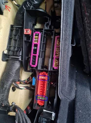

Was ich davor noch jedem empfehlen kann, beim Fehlercode P21CA, zunächst die beiden Sicherungen SF3 (30 A) und SF11 (25 A) im Relai- und Sicherungsträger SR2 (Ist der Träger hinten links im Kofferraum) im Sicherungsträger ST5 (Ist unten links, aufgrund mangelnder Ausstattung war bei mir auch nur SF3 und SF11 belegt) sich die beiden Sicherungen anzuschauen ob diese Durchgang haben. War bei mir der Fall und habe jeweils nochmal während die Zündung eingeschaltet ist auf Klemme 30a und Klemme 30b geprüft ob 12 Volt anliegt, war bei mir auch der Fall. Somit musste es letztendlich das Steuergerät sein.
Hab die beiden Sicherungen im beigefügten Bild markiert (blau) oben links sieht man einen Massepunkt den man verwenden kann, vorher einfach auf Masseschluss prüfen, geht wunderbar mit dem Metallgehäuse links neben dem Sicherungskasten.
Also wie gesagt, funktioniert nun alles wieder bestens und sobald ich die Membran habe, lege ich mich nochmal kurz unters Auto 🙂

Sicherungskasten Kofferraum links

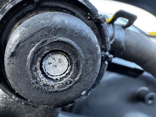

Tempimagez55v8t
Dosierventil bzw die Düse reinigen; geht mit warmem Wasser. Vlt. ist‘s einfach nur zugesetzt?!
Wenn‘s dann funktionieren sollte, evtl mal Adblue-Anti-Kristall (sinngemäßer Name; gibt‘s von versch. Herstellern) mit in den Tank geben —> soll Tank und Leitungssystem bis zur Düse reinigen…
Danke für die Antwort. Die Düse habe ich ordentlich mit Bremsenreiniger + WD40 rundherum gereinigt. Das Bild stammt vom Ausbau des Ventils, als es noch komplett verdreckt war. Daher hatte ich vermutet, dass es vorher evtl auch schon nicht 100%ig funktioniert hat.

Also ich hatte selbiges Problem: 1000km Restreichweite und zu niedriger Druck. Meine Lösung war recht pragmatisch. Ich habe zunächst einmal die Werte ausgelesen, die beiden in Frage kommenden Sicherungen geprüft und mir den Injektor angesehen. Bei den Werten fiel direkt auf, dass die Pumpe nicht mit Strom versorgt wird und nur sehr geringer Druck (teilw. Minuswerte). Erster Verdacht also Stg. Am Injektor kam auch nix an, der Injektor direkt ließ sich aber ansteuern und "tickerte". Also ok aber kein Harnstoff anliegend bzw. null Druck. Dann hab ich mir mal das Stg angesehen. Verdreckt, ok, nach 130tsd km sicherlich normal. Das Ventil saß mit Dreck zu also direkt die Vermutung, dass im Stg Korrosion entstanden ist. Ergo aufmachen und nachsehen. War etwas fummelei, da die Dichtmasse echt gut hält. Da iss dann das Alu vom Gehäuse nicht grade förderlich wenn man hebelt. Eine Ecke muss quasi nach oben gebogen werden und dann vorsichtig weiter hebeln. Am Rand gegenüber dem Stecker anfangen, alles andere bringt nix. Platine nu freigelegt und was sehen meine entzündeten Augen da bläulich schimmern: Aluoxid. Und das exakt an der Stelle wo das Ventil drüber ist. Klarer Fall. Dann mit nem Fiberglaspen sauber gemacht und das Oxid entfernt, eingebaut, Fehlerspeicher gelöscht und nach ca. 10min Motorlauf war der Fehler dann weg. Ist auch nicht mehr aufgetaucht :-). Fertig und 1,5-2 Mille gespart!!
Dann hoffe ich für Dich, die Reparatur auch länger noch hält - ich hab ja nun auch schon ein, zwei Platinen gesehen - da waren dann aber auch schon Bauteile mit geschädigt...
Klar, steckt man nicht drin. Es können natürlich Kurzschlüsse entstehen und Bauteile beschädigt werden. In einem solchen Fall lässt sich der Fehler allerdings wohl eher weniger durch säubern wieder beheben. However, mir ist vor allem wichtig den Fehler grundsätzlich soweit eingekreist zu haben als dass ich weiss, was genau nun defekt ist bzw. war...und das hab ich zweifelshohne herausgefunden ;-)
