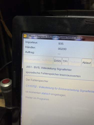

Moin zusammen, Ich fahre eine Audi A8 d4 2012
Die hat eine Problem mit acc braking guard nicht verfügbar.
Wo könnte das Problem liegen?
C110702 - Videoleitung für Bildverarbeitung Signalfehler
[Von Motor-Talk aus dem Thema 'ACC braking guard nicht verfügbar' überführt.]
Kamera -J852

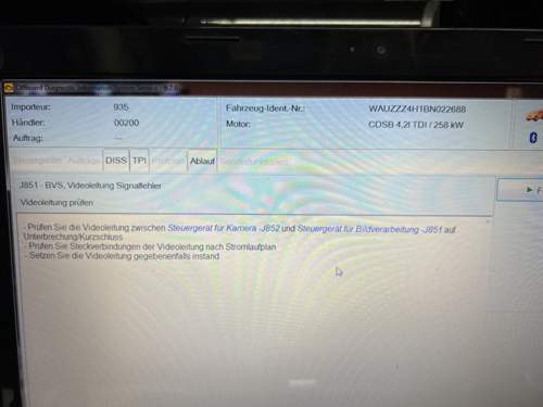

Ähm... Da steht doch, was zu tun ist...?

Das steht doch da Schritt für Schritt schön säuberlich aufgelistet:
"Prüfen Sie die Videoleitung..."
Was gibt's denn da nicht zu verstehen?

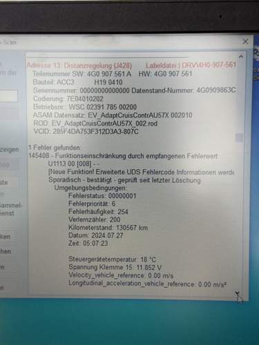

Ich hab dasselbe Problem (Audi a6 4g) mit folgendes Hinweis ! Mehrmals gelöscht (mit einer nicht originalen VCDS) aber immer wieder kommen !? Kann man eine Ersatzteil kaputt sein ?
Weißt jemand eine Lösung dafür bitte ? LG

GPS Antenne schon erneuert?
Ja, hab versucht GPS Antenne zu erneuern aber leider das Problem nicht behoben worden !
Damit meinst du die Dach Antenne oder den GPS Modul welches vorne da drinnen steht, nur dass wir uns richtig verstehen ?!
Genau die GPS Antenne auf dem Dach.
Hast du vielleicht einen Fehler in dem Türgriff Fahrer im Strg?
Dann gibt es auch Probleme und Ausfälle.
Ne, Dach Antenne hab nicht versucht zu tauschen weil wusste ich nicht ?! Wieviele Anschlüsse haben müssen 2 oder 3 ?
Kommt drauf an ob mit oder ohne Standheizung:
3 Anschlüsse mit Standheizung
2 Anschlüsse ohne Standheizung
4H0035503BGRU Außenantenne mit Standheizung
