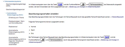

Woher weißt du das? In meinem Handbuch (BA) steht, dass die Fahrprogramme Eco/Normal/Sport nur das Beschleunigungsverhalten beim Wiederanfahren beeinflussen, also nach dem ACC-Regeleingriff mit ggfs. bis Stillstand. "Eco" beschleunigt das Fzg recht gemächlich und sparsam, "Sport" dagegen zügig-rasant und spritfressender. "Normal" liegt irgendwo dazwischen.
Die Charakteristik der Abstandsregelung wird mE nur durch den vorgewählten Abstand beeinflusst. Wobei ich aber nicht weiß, ob und inwiefern ACC durch FrontAssist beeinflusst wird und welche Rolle hierbei dessen Einstellungen spielen.

@foggie schrieb am 1. April 2017 um 11:10:40 Uhr:
unter ACC steht:
Das Beschleunigungsverhalten kann bei Fahrzeugen mit Fahrprofilauswahl (Driving Mode Selection) durch das gewählte Fahrprofil beeinflusst werden
Von ausschließlich Wiederanfahren steht da nichts.

Desweiteren steht da:
"Beschleunigungsverhalten einstellen
Folgende Fahrprogramme können ausgewählt werden:
- Normal
- Sport
- Eco
Bei Fahrzeugen ohne Fahrprofilauswahl kann das Beschleunigungsverhalten im Infotainmentsystem über die Taste CAR und die Funktionsflächen MENÜ/SETUP und FAHRERASSISTENZ durch das gewählte Fahrprogramm beeinflusst werden."
Auch hier wieder nur "Beschleunigungsverhalten einstellen", nicht aber "... und Bremsverhalten". Damit kann nur das Anfahren gemeint sein. Da ich aber mein Fzg ohne Fahrprofilauswahl "Driving Mode Selection" bestellt habe, kann ich das Beschleunigungsverhalten lediglich im ACC-Menü (Eco/Normal/Sport) auswählen, hat aber - ich wiederhole mich - mE nichts mit Bremsverhalten zu tun; ansonsten wäre das in der BA wohl auch erwähnt.

@spreetourer schrieb am 2. April 2017 um 13:10:55 Uhr:

Vlt bei Sonderausstattung "Fahrprofilauswahl" (Driving Mode Selection)? Da ich das nicht habe, kann ich das auch nicht beurteilen. Ich kann im ACC-Menü nur das Beschleunigungsverhalten einstellen laut Handbuch (!) und beeinflussen (siehe Bild und mein vorheriger Kommentar)
ACC Beschleunigunsprofile
