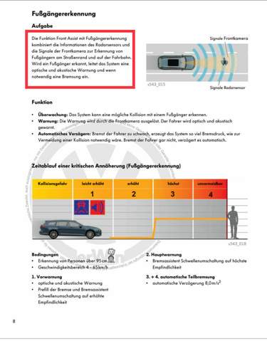

@Beichtvater schrieb am 17. Dezember 2019 um 13:27:34 Uhr:
Bitte nicht verschiedene Dinge mit einander vermengen:
Die Kamera und deren Kollisionserkennung hat rein gar nichts mit dem ACC-Radarsensor zu tun!......[]
Nicht ganz, da gibts Abhängigkeiten.
Ich zitiere mal aus dem Selbststudienprogramb 543
„Die Funktion Front Assist mit Fußgängererkennung kombiniert die Informationen des Radarsensors und die Signale der Frontkamera zur Erkennung von Fußgängern am Straßenrand und auf der Fahrbahn.“
Siehe Bild
706ca2b5-81ff-4f9e-a943-838bab533714

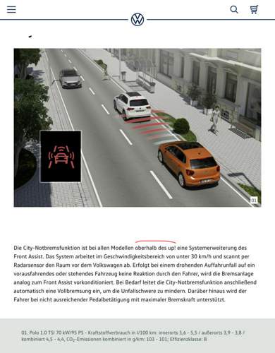

Die Fußgänger Erkennung ist aber noch mal ein gesondertes System. Hat das der Tiguan überhaupt? Ich hatte volle Hütte bestellt, aber bei der Abholung hieß es ausdrücklich, dass ich keine Fußgänger Erkennung habe.
Front Assist überwacht den Abstand zum Vordermann, Citti Notbremsfunktion entspr. der Fußgängererkennung.
ich meine ab Comfortline ist der Front Assist Inkl. Citti- Notbremsfunktion Serie

@74kermit schrieb am 17. Dezember 2019 um 16:11:21 Uhr:
Die Fußgängererkennung basiert einzig auf der Frontkamera, diese wird nicht über das Frontradar realisiert
@kasemattenede schrieb am 17. Dezember 2019 um 16:22:38 Uhr:
Hast Du Dir mal das angehängte Bild in meinem Beitrag angeschaut? Ist doch sehr Eindeutig.
Da wird eindeutig und Detailiert die Funktion der „Fußgängererkennung“ beschrieben.
Wie kommst Du also darauf von „einem gesonderten System“ zu sprechen?
Ich wollte nur damit sagen, dass, wer ACC hat, nicht automatisch eine Fußgängererkennung hat. Insofern gesondertes System.
Das Bild sagt ja, es ist ein Zusammenspiel zwischen Frontkamera und ACC. Also Basiert es nicht einzig auf der Frontkamera. Aber nochmal: kann das der Tiguan überhaupt?

Insofern......wenn Du volle Hütte hast, wird’s dabei sein.
Edit:
Hab’s gefunden, Citti Notbremsfunktion ist in allen Modellen oberhalb VW „UP“ Serie
8278180b-87a7-4ea6-bb55-f2b034b41e12
