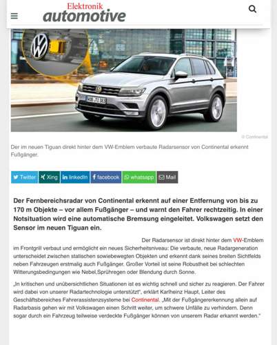

Edit: habe was aus 2016 dazu gefunden, angeblich kann das Frontradar in der aktuellen Version zwischen stehenden und bewegten Hinderissen unterscheiden und nutzt das für die Fußgängererkennung.
Hier der Link zur Conti Seite
https://www.continental-reifen.de/.../20160615-continental-radarsensor

Immerhin weist Conti auch speziell in seinem Artikel zum neuen Sensor auf ein Unempfindlichkeit gegen Blendung durch Sonne hin.
Die verbaute, neue Radargeneration unterscheidet zwischen statischen sowie bewegten Objekten und erkennt dank seines breiten Sichtfelds neben Fahrzeugen erstmalig auch Fußgänger. Großer Vorteil ist seine Robustheit bei schlechten Witterungsbedingungen wie Nebel, Sprühregen oder Blendung durch Sonne.
Gibts da womöglich doch eine physikalische Empfindlichkeit auf Sonne ?
Ich glaube, das ist Werbe-Blabla.
Das Frontradar ist im Vergleich zu einer Kamera robuster durch Fehlfunktion wegen Sonne. Vermutlich ist der Satz so korrekt 😁
Marketing-Fuzzies halt...
