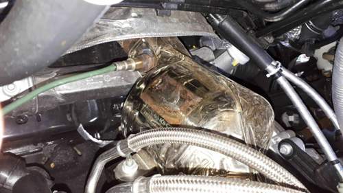

habe ein Foto von der Stelle im Anhang wo der Aufkleber gesessen hat.
Die braune Mocke, die man noch sieht, ist eingebrannt.
Gruß Alex
Aufkleber Abgasstr.
