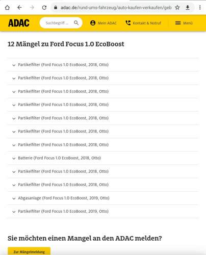

Ich habe gerade unverhofft Post vom ADAC, Abteilung Fahrzeugtechnik, bekommen. Sie sehen darin auch einen großen Mangel und allein gestern sind 3 Meldungen zum OPF-Problem im ADAC Mängelforum eingegangen. Deshalb hat der ADAC Ford aufgefordert, eine Stellungnahme abzugeben.
Also sollte wirklich jeder Betroffene, soweit noch nicht geschehen, seine Meldung im ADAC Mängelforum machen.

Am besten auch im ADAC-Mängelforum eintragen, dort gibt es für den aktuellen Ford Focus 1.0 EcoBoost bereits 12 Einträge zum Partikelfilter, bei weiteren Auffälligkeiten wird vielleicht der ADAC aktiv.
https://www.adac.de/.../meldung.aspx
Adac-Mängelforum
