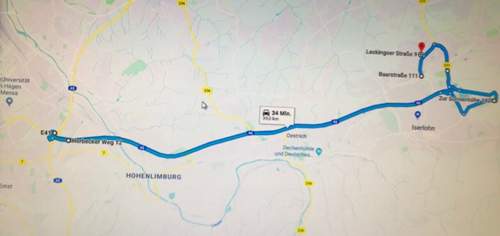

Also... die 39km gestern waren schon mal nicht ausreichend. Genauso wie die 28,5km heute morgen, da sich der Bordcomputer auf dem Rückweg wieder gemeldet hat. Bin deswegen auf dem Rückweg extra etwas anders gefahren (10km mehr dafür hauptsächlich AB).
Irgendwie fürchte ich jedoch, dass das auch nicht gereicht haben wird.
Ich komme mir allmählich dezent verarscht vor und werden die morgen mal kräftig nerven...
wieviel km soll man denn bitte fahren???
Ach gefahren übrigens meist mit 2000-3000 Touren was so 100 bis 130kmh entspricht - je nach Gefälle usw
Hab die Routen mal beigefügt (Adressen stimmen natürlich nicht, ist nur grob in dir Karte geklickt ;-) )

Das dürfte theoretisch nicht sein!
Das muss reichen da Geschwindigkeit und Drehzahl nahezu perfekt waren.
Da würde ich jetzt mal direkter werden beim 🙂
Es könnte auch der Sensor sein oder Materialfehler oder oder oder. Da sollten die sich jetzt drum kümmern.
Der Geschichte nach tippe ich auch eher auf ein anderes Problem als nicht ausreichendes Fahrprofil für die Regeneration

Der Händler hat nun eine statische Regeneration durchgeführt und ich soll nun weiter beobachten. Sollte nun gut sein. Warum es bei meinem Fahrprofil soweit kam können sie auch erstmal nicht erklären, haben aber auch gleich gesagt dass da halt Erfahrungswerte fehlen.
Ich spiel also weiter Versuchskaninchen. Aber immerhin scheinen sie bemüht zu sein.. räusper ;-)
