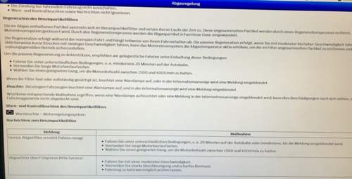

Ein bisschen was steht ja im Handbuch... 20min 1500-4000 Umdrehungen, Leerläufen meiden, ...
Ich bin ja Montag sowieso da. Ich bespreche so Details dann lieber persönlich als am Telefon. Und wenn die Meldung Montag noch immer aktiv ist können die auch direkt mal danach gucken...
Aber ja, ich finde die Situation und auch die erhaltenen antworten selbst beschieden. Auch wurde mir wieder ein Rückruf zugesagt und.. naja.. ich warte.
Anbei mal ein Auszug aus dem Handbuch
