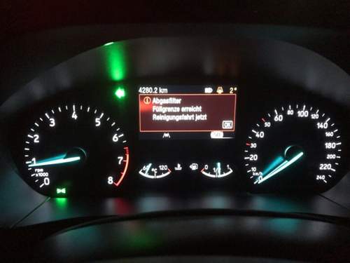

Morgen zusammen,
seit gestern hab ich bei jedem Motorstart die Meldung "Abgasfilter Füllgrenze erreicht Reinigungsfahrt jetzt". So weit so gut, meine Frage ist jedoch... wie lange kann man das ignorieren? Handbuch empfiehlt ja eine 20 minütige Autobahnfahrt, jedoch passt die halt schlecht in meinen Alltag und jetzt eine total sinnfreie Spazierfahrt machen... naja.
Der Wagen hat nun ~4300km runter und die Meldung kommt das erste mal. Fahrprofil besteht hauptsächlich aus Stadt- und Landfahrten. Täglicher Weg zur Arbeit ist 50:50 Stadt/Land und rund 20km lang, wobei auch auf dem ländlichen Part die Geschwindigkeit begrenzt ist.
In den letzten 4 Wochen waren auch zwei längere Autobahnfahrten mit dabei (120km hin+ zurück sowie 85km hin+zurück).
Bin heute mal extra einen Gang niedriger gefahren um den Motor mal ein bisschen auf Touren zu halten, glaub jedoch nicht, dass das ausreichend war. Also wird mich nachher die Meldung wieder begrüßen...
Bekommt man eigentlich eine Meldung sobald die Reinigung beendet ist? Ein Symbol dafür leuchtet nämlich nicht auf - nur der Hinweis zu Beginn.
Hat schon wer Erfahrungen damit gemacht?
Ahja es geht um die 1.0 125ps Maschine.
