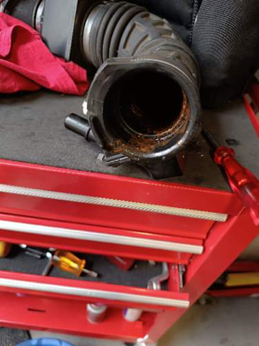

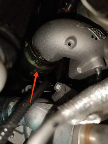

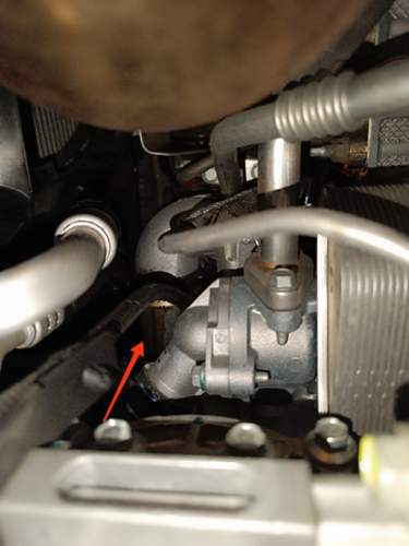

@roffel Wenn es dort Ölverschmiert ist würde ich zuerst die Kurbelgehäuseentlüftung auf Funktion prüfen.
Oh- Sorry, natürlich.
Unterer Schlauch vom Turbo zum Ladeluftkühler (auf Kegelstutzen mit Federklemme gehalten)
Über die Kurbelgehäuseentlüftung in der Sammelbox etwas Schmodder und Kondenswasser (viel Kurzstrecke in der letzten Zeit) und das drückt es wohl unten am Stutzen raus vermute ich (vielleicht auch so gewollt ???)

Normal hat man an jedem Ladeluftkühler ganz unten eine Öffnung, damit das Kondenswasser nach Fahrtende abläuft!
Vergleichbar beim Truck mit 13 Liter Hubraum und
einem LLK von 1,60 ×1,10 Meter.
Da können wenn das Kondenswasser nicht abläuft,
Bis 3 Liter Kondenswasser unten stehen bleiben!
Damit springt natürlich bei Frostgraden auch kein Motor an,
Weil Er keine Frischluft bekommt und sich da alle Schläuche zusammenziehen,EINGEFROREN!
Da ist nur eine Schraube M4 vorhanden die viele vergessen rauszumachen und wegzuschmeißen!

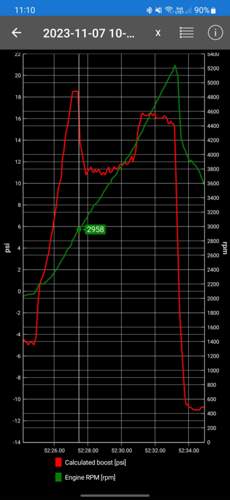

Habt ihr geprüft ob das Gestänge der Wastegateklappe Spiel hat? Wenn es noch nicht zu ausgeprägt ist kann es ja passieren das in den unteren Drehzahlen kein Ladedruck ausgebaut wird, in den oberen Bereichen hingegen schon da dann ausreichend Abgas nachdrückt.
Siehe hier.
Ja, habe ich geprüft, aber bewegt sich einwandfrei. Fahrzeug hat keine Fehlercode. Eine Messung habe ich gemacht und das Phänomen sehbar, Ladedruck zwischen 3000 und 4000 Rpm ist begrenzt.
