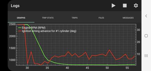

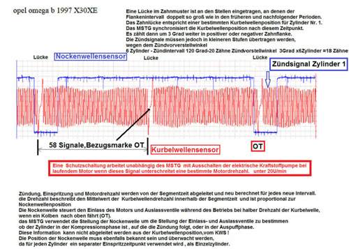

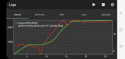

Ich denke ich hatte schon einmal meine Gedankengeschrieben.
Einmal hat man ja den KWS und einmal den NWS,
Zur Ermittlung der Stellung der Zylinder ,
wann welcher Zünden muß!
Der Zündwinkel muss ja bei steigender Drehzahl
Der Stellung des Zylinder voreilen,
Um den Zylindervorstellwinkel anzupassen.
Da der Motor nur auf der Auslaß NW einen
NWS hat und
dort Eine Nockenwellenversteller hat,
Was passiert wenn die NW Verstellung als IST
dem Soll hinterherhinkt,
Der Zündvorstellwinkel entspricht nicht der Drehzahl!
damit wird der Motor dann träge und
Word für meine Begriffe "rumpeln,stottern" .
Die Investition ist ja nun Überschaubar und
Kann man auf dem Parkplatz machen,Grins
Das Rumgedümpel beim FOH bringt ja bis jetzt
Keine Erkenntnisse ergo Eigeninitiative!
Mfg
https://www.kaufland.de/.../?...
Themenstarteram 4. Februar 2022 um 19:16
Wenn ich Dich richtig verstehe, muss es aber nicht der das Ventil für die Verstellung der NW sein sondern es kann genauso der NWS oder der KWS spinnen. Und ob es das Ventil an der Einlass-NW oder an der Auslass-NW ist, kann man ja im prinzip auch nicht wirklich sagen.
Schrauben würd ich ja gern. Dabei kann man wunderbar abschalten und sich entspannen. Aber ich hab das Gefühl, daß ich anfange, blind irgendwelche Teile zu wechseln. Angefangen bei NSW, KWS, Aktoren, Sensoren und dann beim Turbolader aufhöre und die Karre noch immer nicht läuft ;)
Gruss
Jürgen
ich würde bei dem Ventl beginnen.
da muß man sich nicht einmal groß Bücken,
da es oben am ZK in Richtung Stirnwand sitzt!

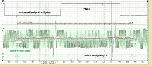

etwas wegen Zündvorverstellwinkel beim X30XE im Omega oder
meinem ehemaligen Y222XE .
wegen der Zusammenhänge !
Kws-nws-oszilloskop
Kws-nws-oszilloskop-y22xe
Themenstarteram 5. Februar 2022 um 7:03
Also gut. Warum mit der Auslass-Seite beginnen? Das Ding hat ja auch der Einlass-Seite auch so ein Ventil. Sind die gleich? Dann könnte ich das durchtauschen.
Gruss
Jürgen
Moin
Es ist nur ein Gefühl !
Natürlich kann man die Teile von der
EinlaßNW zur AuslaßNW versetzen,
Da die MV identisch sind.

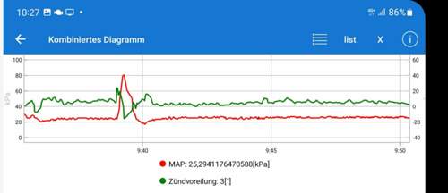

Drehe mal dein Handy bei der Aufzeichnung,
Sonst bekommt man Augenkrebs,Grins

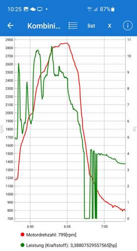

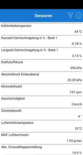

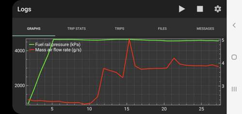

Habe gerade mal vor dem Einkauf etwas gemacht!
Moin
Screenshot-20220205
Screenshot-20220205
Screenshot-20220205
+7
Eine andere APP.
Screenshot-20220205
Screenshot-20220205
Screenshot-20220205
