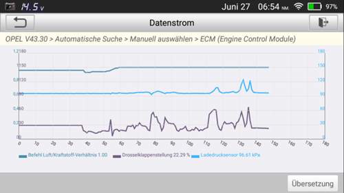

Etwas eben gefahren und Rollen Bergab .
KS Druck Soll zu Ist und LMM Anzeige als Frequenz
(Frequenz kannte ich noch nicht!)
Nicht extra Ausgewählt als Frequenz,
Ausgabe beim Test als Frequenz , statt kg/ h
Drosselklappe zu Ladedruck
usw
MfG

Das mit der Frequenz kann auch ein Fehler bei den Sollwerten sein. Mein Tester hat da auch ein paar falsche Vorgaben. Das Signal vom LMM ist ja eigentlich analog, oder?
