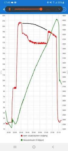

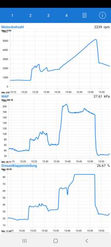

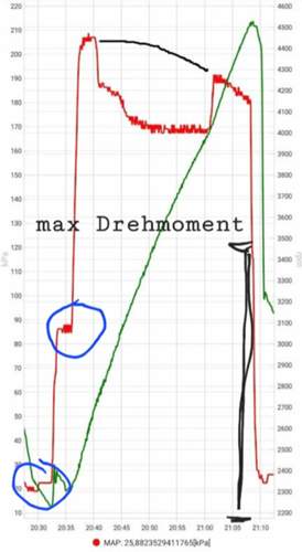

Ich hatte vor zwei Jahren oder so ja schonmal einen Screenshot vom Car Scanner gemacht (MAP und Drehzahl) aus realem Fahrbetrieb (ich glaube das war 4. Gang Vollgas).
Da sieht man, wie stark der MAP einknickt und dann wieder ansteigt. Die schwarze Linie hab ich nachträglich eingezeichnet. So sollte der MAP eigentlich ungefähr verlaufen.

Caravan, Du hast nicht nur oben eine zitternde Linie,
Auch noch 2 mal kurz im Drehzahlfenster (BLAU).
Bei 2300 U/min hat der Turbo eine "Gedenksekunde"
Bei der Kraftentfaltung!
Der Ladedruck geht da hoch, fällt kurz ab und
geht dann Hoch.
Da denkt auch der LMM in dem Bereich kurz nach.

Ich hab erst bei 2300/min gestartet. Da kommt das kurze Gezuckel her.

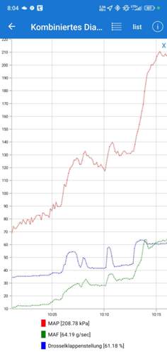

Ich hab hier noch andere Diagramme. Da hab ich auch die Drosselklappenstellung mit aufgezeichnet. Zu Beginn des Leistungseinbruchs geht die DK-Stellung schlagartig für kurze Zeit deutlich zurück. Ob das die Ursache ist oder nur ein Folgeeffekt - keine Ahnung.

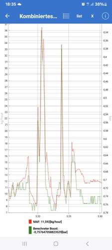

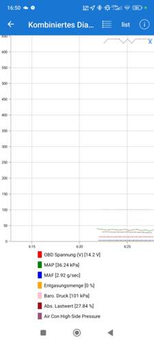

Ich hab mal kurz ausgelesen - bei 750 und 3000 Umdr.
mehr war jetzt nicht drin.
Was sagen euch die Werte MAP und MAF
Ich würde jetzt auch noch behaupten, dass es nur Auftritt sobald der Motor seine Betriebstemperatur erreicht hat.
Eines ist mir noch aufgefallen - der H2OS bewegt sich zwischen 20 und 700mV
Ich muss zugeben, dass mir diese Werte nicht viel sagen - dazu fehlt mir einfach das Hintergrundwissen ;-)
1000013204
1000013205
MAP aufzuzeichnen macht für unser Problem hier nur bei Vollgas Sinn. Damit die Diagramme nicht so unübersichtlich sind, alle Infos raus und nur MAP und Drehzahl drin lassen.
Am besten bei 2000/min starten und ihn dann bis 4500/min ziehen.

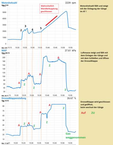

Caravan,
in deinem Bild sehe erstmal ich,
ein typisches Verhalten eines Fahrzeugs mit einem AT Getriebe.
Auch wenn man als Fahrer voll auf dem Gas steht und denkt
ich gebe jetzt Vollgas,
wird der Fahrer beim E-GAS einfach "überstimmt",
beim Wechsel der Gänge.
Die Drosselklappe wird kurz geschlossen ,
um beim Schalten des AT kurz den Kraftfluß zu unterbrechen,
damit die Gänge ruckfrei gewechselt werden!
Würde die Drosselklappe nicht kurz dabei geschlossen,
würde das AT hörbar und auch spürbar die Gänge (Fahrstufen) wechseln.
Wenn die Drosselklappe kurz schließt,
sinkt natürlich auch die Luftmasse ,die durch den LMM geht,
geht die Drosselklappe auf, erhöht sich natürlich die Luftmasse!
Rest Bild 1 , nur etwas anders gestaltet

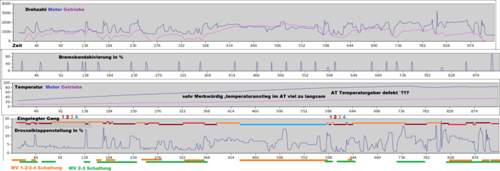

Bild 2 war mal ein Omega mit Aufzeichnung der Gänge im AT,
ermittelt mit OpelCOM.

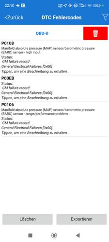

Habe heute einen Bremi Sensor kurz getestet.
Das war aber kein OEM Teil und deshalb wohl auch so günstig.
Der Temp.-Sensor war ziemlich lang an 2 dünnen Drähten - im Gegensatz zum kürzen des Original.
Auf jeden Fall war mein erster Eindruck subjektiv etwas besser ,was sich aber sofort widerlegt hat = gleiche Symptome
Allerdings haben sich hier nun 3 Fehler abgelegt.
Hab ich gelöscht und den Originalen wieder rein.
1000013244
Der DTC P00EB ist für alle Motoren bei GM gültig,
Egal ob 3 oder 12 Zylinder!
Entweder ist der Sensor von Bremi absoluter Keim oder
die neuen Lernwerte fehlen und das MSTG/ECM rechnet noch mit den alten Werten und
stellt mit dem Neuen Sensor etwas ungewöhnliches
Bei den Eingangssignsaen fest!
EDK !

Moin Rosi,
ich hab die Messungen natürlich im manuellen Modus gemacht (alles gemessen auf der Autobahn im 4. Gang). Da waren keine Gangwechsel dazwischen.

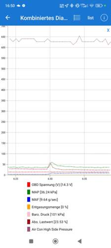

hab heute morgen mal ein paar Screenshots gemacht.
Motor " lauwarm" :-)
Ein Beispiel - manuell 4. Gang bei ca. 3000 - 3500Umdr.
Heute Nachmittag Versuche ich das Ganze mal bei "heißem" Motor nachzustellen.
MAP Sensor ist der Alte und es wurden keine Fehler angezeigt/abgelegt.

Caravan, deine Startdrehzahl vom Motor bei der
Aufzeichnung sind ca 650 U/min.
Wenn man die Schaltungen des AT noch sehen könnte,
zusammen mit LMM+Ladedruck Saugrohr+Ladedruck A oder B ( der wirkliche Ladedruck) hat man 4 Werte.
Hat man den Saugrohrdruck vorher ermittelt,
Kann man diesen durch die Drosselklappe ersetzen!
Eine normale Aufzeichnung auf D,statt Manuell könnte evtl da ganz andere Dinge zum Vorschein bringen!
Alle 3 Drehzahlen 1x Motor und 2x Getriebe +Drosselklappe könnte auch gut sein.
