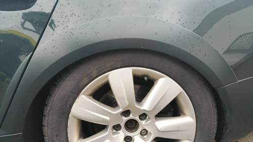

Guten Abend habe nun schon seit längerer Zeit mitbekommen das mein Dicker jeden früh mit beiden Hinterrädern in den Radschalen sitzt und die Luft raus ist . Sobald die ZV. (Auto auf) gemacht wird pumpt er wieder hoch
Vorn bleibt er aber immer gleich und läßt nicht die Luft . Im FIS war auch bisher keine gelbe Leuchte zu sehen . Alle Stufen Funktionieren auch super. Sind hinten beide Kissen defekt und haben ein Loch ?
In den Bild gut zu erkennen so tief ist er jeden früh und vorn ganz normal was vorher eingestellt wurde an der Stufe

Bei meinem allroad hatte ich das gleiche Problem.
Sank sich über Nacht oder über längeren Zeitraum hinten in die Radläufe.
Sinkt er gleichmäßig oder sinkt eine Seite schneller?
Bei mir waren hinten beide Luftbälge undicht. Bekommt man günstig im Nachbau. Wechseln ist kein Hexenwerk.
Das habe ich noch nicht beobachtet aber ich glaube gleichzeitig und sehr langsam
Habe ihn jetzt mal im Lift Modus abgestellt mal sehen
Update : jeder Modus von Dynamic bis Lift (ist nach 5-7 Stunde ) die Luft raus
Wo soll ich anfangen mit ersetzen
Lecksuchspray beim Ventilblock
Lecksuchspray bei Anschlüssen
Falls da keine Blasenbildung ist, würde ich beide Luftbälge hinten ersetzen.
