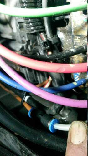

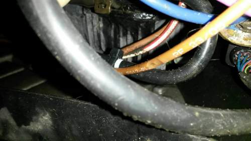

Vorne rechts auf der Beifahrerseite findest du hinter der Radkastenverkleidung den Magnetventilblock, wo die Schläuche von den Luftbälgen rangehen. Von dort aus muss der jeweilige Schlauch bis zum Luftbalg dicht sein. Wenn du Pech hast, ist vielleicht sogar der Luftbalg beschädigt und somit undicht. Aber ich denke wenn du über Nacht nur ein bisschen Luft verlierst tippe ich auf einen Luftschlauch beziehungsweise auf eine undichte Verbindungsstelle.

Wenn es wirklich beide Seiten vorne sind, würde ich den Luftbalg ausschließen. Vielleicht hat der Magnetventilblock einen Defekt bzw. kleinen Haarriss. Weiß jetzt nicht genau, wie es intern geschalten wird, aber ich würde an der Stelle mal weitersuchen...
