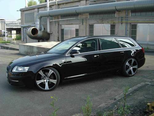

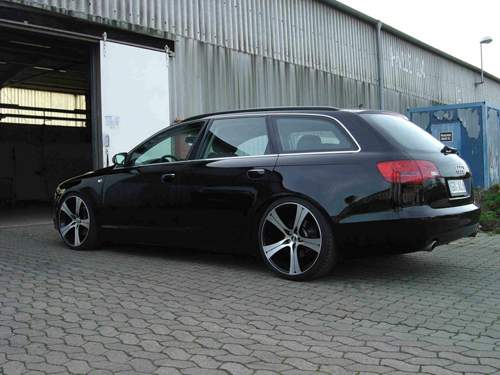

ich habe mein S-Line Fahrwerk gegen die Variante 1 von KW getauscht. Leider hat es Probleme nach dem Einbau gegeben (Geräusche bei Bodenwellen). Musste dann leider den langen Weg zu KW in kauf nehmen und das Problem beheben lassen. Nach einigem hin und her haben sie mir dann die Variante 3 eingebaut. Nicht zuletzt auch deshalb, weil das Problem schon öfters beim 4f aufgetreten ist. Im Vorfeld hatten die bei KW natürlich erst mal alle Schuld von sich geschoben und konnten sich das nicht erklären....die Pappnasen. Nichts desto trotz fährt es sich super mit dem GFW (Var.1 u.3). Sehr komfortabel und dennoch straff in Kurven. Kleine Einbußen gibt es allerdings durch die 20 Zöller, wenig Gummi heißt auch jede Unebenheit geht direkt in die Fahrgastzelle
Dsc04411
Dsc04565

Hast die Bilder nachbearbeitet!!!???
Original geschrieben von Knepie
Original geschrieben von mrfrosty
Moin LopeZ,
Nur Verkleinert
