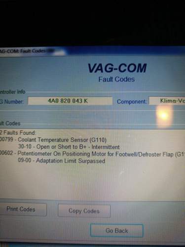

Thema ist fast passend nur bei mir kommt unten bei den Füßen keine Luft mehr.. hab Mal ausgelesen dafür das nur eins nicht geht hat er vier Fehler... Könnt ihr mir dazu was sagen.
Gruß Mathias

versuch mal mit VCDS die Motoren neu anzulernen ... ggf zwei drei mal hintereinander.
wenn das nicht hilft einfach die Motoren wie von mir im vorigen Post beschrieben manuell mit 12V vorsichtig ansteuern.
Ansonsten hilft nur der Austausch der Stellmotoren oder die Instandsetzung davon.... leider ist der Ausbau teils nicht sehr einfach bzw aufwendig.
Hallo Krissi ich habe nur vag com geht das damit auch ? Wenn ja wie? Unter Adaption?
Die Klappenstellung muss "eingelernt" werden: VAG-Com starten, Klimasteuergerät (08 - hängt am Kombi-Instrument) anwählen, Grundeinstellung (04), Gruppe 000, START wählen. Während der nächsten Minuten werden 4 Klappen durchgefahren, wenn alles auf 000 steht ist der Test beendet. Die Werte beim Durchfahren liegen etwa zwischen 0..30 und 210..250.
Soo?
ja das ist der Ablauf ..... bei drei der vier Stellmotoren sind die angefahrenen Werte fast gleich (235-250), einzig die Staudruckklappe V71 ist begrenzt auf ca 210-225 wegen kleinerem Fahrweg des Motors .
würde dir wenn anraten dich um ein günstiges VCDS System zu kümmern ( China-Version) .... sind ab 25-30 euro zu bekommen und sind dann auch in deutsch und recht neue Version ( 18.2.1) , einzig das man dort keine Update laden darf ist die einschränkung , aber für den C4 ist das vollkommen ausreichend und schneller als VAG com sind sie auch. guter nebeneffekt ist das man auch neuere Fahrzeuge des VAG-Konzerns auslesen kann.

Habe heute Mal neu angelernt. Aber footwell defroster Klappe bleibt im Fehlerspeicher. Das ist eine von denen die hinter dem Cockpit verbaut ist?
Wo sitzt der Temperatur Sensor G110?? Habe nen 2,8 AAH
