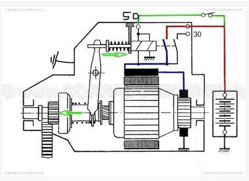

Ich hab jetzt den Anlasser überprüft in den ich an die Große schraube ein Kabel ran gemacht hab und mit dem plus der Batterie verbunden und es machte keinen Zucker.
Dann hab ich die Spannung zwischen den Motor Masse Kabel und den anlasse messen wollen und hab gesehen das unabhängig von Start Vorgang immer 12V drauf sind das kann doch nicht stimmen oder ?

dir scheint der Aufbau und die Wirkungssweise eines Anlassers wohl nicht bekannt zu sein ......
Dickes Kabel kommt direkt von der Batterie ( Klemme 30 ) und das dünne Kabel vom Zündanlassschalter ( Klemme 50 ) .... das heißt es liegen immer 12V am Magnetschalter an, der andere dicke Kontakt geht zum Anlasser selbst und wird erst mit 12V versorgt wenn Magnetschalter gebrückt. und erst erst wenn Kl 50 mit 12V beschaltet werden dreht der Anlasser.
Anlasser
Schaltschema-anlasser
Wozu suchst du Relais 175 ??? das ist das Blinkerrelais und hat mit dem Anlasser und der Beleuchtung nix zu tun
..... das findest wenn beim C4 hinterm Tacho
Vll. gibt es da eine Verwechslung/Denkfehler und er meint das Relais für die Anlasssperre bei Automatikfahrzeugen. Etwas anderes hat der ja in der Leitung nicht verbaut und Klemme 50 müsste man ja eigentlich an der Brücke auf der Zentralelektrik messen können. Nr.4 von links.
Klemme 50 kommt vom Zündanlassschalter .... wenn dieser gebrochen ist hat man auch Startprobleme oder Problme mit der Elektrik.
wenn einfach 12V auf die kleine Klemme am Magnetschalter geben .... dann dreht der Anlasser ...
!!! Gang aber dabei rausnehmen !!!

Automatik = hat Relais für Anlasser ( besser gesagt Anlass-Sperre )
Klemme 50 geht vom ZAS über das Relais zum Anlasser ....
Schalter = hat kein Relais für Anlasser .... sondern nur eine Brücke auf dem Relaissteckplatz Nr.4 auf der Zentralelektrik
Klemme 50 geht direkt vom ZAS zum Anlasser
Im Bild Schaltplan .... rot = Brücke ..... Blau = Relais .... schwarz = Anschluss vom/zum ZAS
Relais-anlasser-steckplatz
Anlasser-schaltplan
