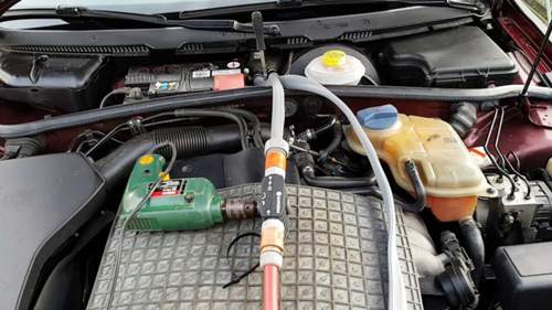

Thema WT spülen ..... damit mal ein "Bild" davon hat :-)
spülen
ist zwar nicht direkt der C4 aber prinzipiell gleicher Ablauf
Per seperater Pumpe
Ich werde es jetzt zu erst mit der Bohrmaschinenpumpe und Spülmaschinentab versuchen...
Und danach natürlich berichten ;-)
