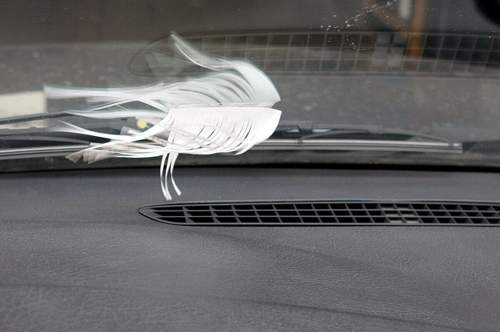

Hallo Gemeinde,
aktuell habe ich Probleme mit innen beschlagener Frontscheibe. Normalerweise wird die mit dem "Scheibenlüfterprogramm" (Taste mit dem Lüfter am Klimabedienteil) ruckzuck frei. Seit einiger Zeit klappt das nicht mehr.
Gestern nun stellte ich fest dass aus dem oberen Lüftungsschlitz für die Frontscheibe-, so wie aus den beiden äußen oberen Lüftungsschlitzen für die Seitenscheiben gar keine Luft mehr raus kommt - egal was man am Klimabedienteil einstellt.
Was vermutet Ihr als Ursache?

nachdem ich noch ein Weilchen dran rumgespielt habe stelle ich fest dass die Luft nur noch aus den "mittleren" Lüftungsgittern kommt, unabhängig was man manuell einstellt (Pfeil hoch oder runter bewirkt nichts mehr).
Kalt-Warm geht noch.
Vermutlich dann der Stellmotor?
Richtig, Stellmotor hängt. Dazu findest du in der Suche einiges.

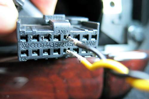

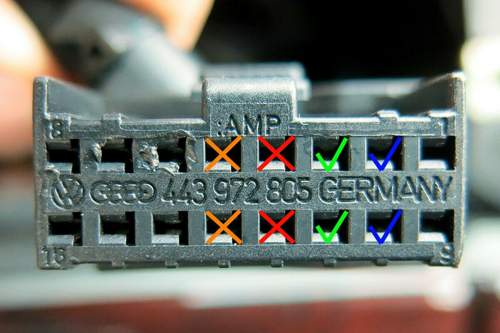

benötigst dazu ein 9V Batterieblock mit etwas Kabel dran .... Klimabedienteil ausbauen und Stecker D abstecken ..... dort die Motoren einzeln bis zum Anschlagfahrend ansteuern in dem man +/- abwechseln in die Kontakte steckt. sollte man 6-7 mal machen.
Klima-stellmotoren

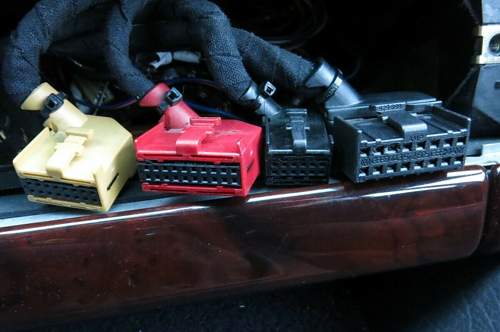

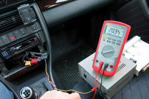

Hi krissi22
inzwischen war ich in der Werkstatt und hab den Wagen TÜV-richten lassen: Spritleitungen, 4 Stoßdämpfer, 2 Bremsscheiben, 1 Bremssattel, Bremsbeläge, Zahnriemen, WaPu, Umlenkrolle. Die Lüftungsthematik wollte ich dann auch gleich mit machen lassen. Jedoch hätte das dann mein selbst gesetztes Limit von 3000€ gesprengt. Ohne die Lüftungssache kam das schon auf 2,800€. Jedenfalls wollte ich`s zunächst mal wie von Dir beschrieben mit der 9V Batterie probieren:
Die Motoren V85 (Fußraum/Defrost) und V68 (Temperaturklappe) kann ich mit der Batterie scheinbar bewegen, zumindest höre ich die Motorchen schnurren. Bei laufender Lüftung spürt man dann auch die warm/kalt-Umstellunng entsprechend. Bei V71 (Staudruckklappe) und insbesondere auch bei V70 (Zentralklappe) tut sich leider nichts. Hab mehrfach umgepolt, mehrfach an den Steckern gespielt um schlechte Steckkontaktierung auszuschließen - leider ohne Erfolg.
Kann man diese Steuerklappe vielleicht mit vertretbarem Aufwand irgendwie zu fassen kriegen und manuell umstellen, so dass sie dauerhaft auf Scheibenlüftung steht?
Nach der teuren Reparatur würde ich mir gern weitere Kosten sparen.
20181227-04-stecker-a-d
20181227-03-d-stecker-pins
20181227-02-d-stecker-batt-test

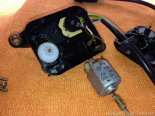

V71 hat im Stand keinen Einfluß auf die Lüftung .... diese Klappe regelt den Druck vom Fahrtwind in die Lüftung ( bei 200 km/h drückt es mehr Luft rein als bei 50km/h und die klappe regelt dann den Durchfluß runter )
Beim V70 ist es ein recht schlechtes rankommen da dieser sich unter der Mittelkonsole befindet. Dieser Stellmotor ( blauer Stecker ) befindet sich rechts / beifahrerseite . Die Klappe manuell festzustellen ist im eingebauten zustand recht schwierig. man könnte evtl den Hebel aus der Kugel hebeln und dann mit Kabelbinder festzurren .... aber hier besteht die sehr große Gefahr das man bei der Kälte entweder die Kugel oder die Pfanne abbricht, selbst im Warmen ist die Gefahr groß wegen dem alter der Plaste !!!

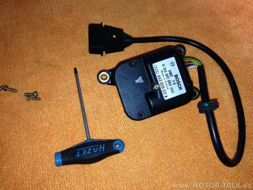

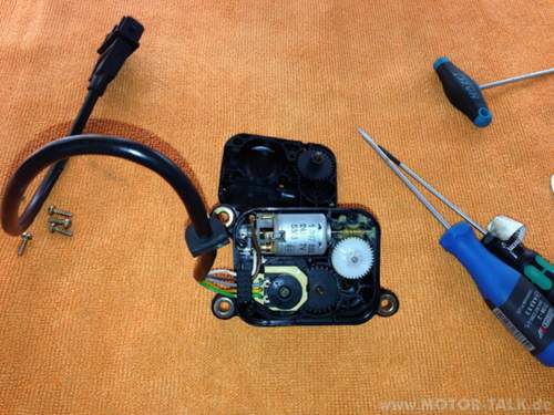

etwas Info zu den Stellmotoren findest hier:Stellmotoren
( http://www.audic4.de/klimastellmotor.html )

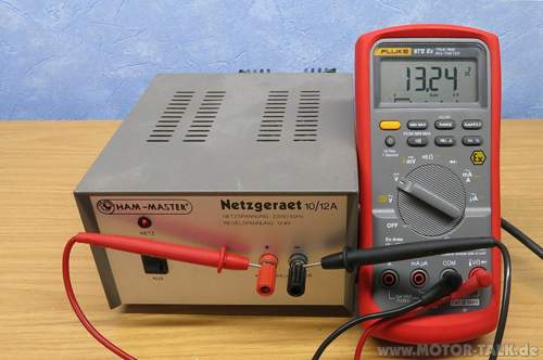

Achso was mir auch noch in den Sinn kam: Du hast ja geschrieben dass diese Stellmotoren mit 7V arbeiten. Mit der 9V-Batterie werden die ja dann schon etwas kräftiger angefeuert. Meinst ich könnte vielleicht in kurzen Stößen mal noch mit 12V ran ohne was zu killen? Solange ich nur an den Steckerpins 4 und 12 bleibe könnte sich ja theoretisch nur der ohnehin schon defekte Stellmotor verabschieden? Falls ja ist vlt. ratsam davor auch die Stecker A-C vom Klimabedienteil abzuziehen? Mit der 9V Batterie hab ich gestern beides probiert (A,B u. C aus- und eingesteckt).

die Stellmotoren vertragen maximal und kurzfristig
16V , sollte man aber nicht so oft machen .... hab früher auch oft die Motoren mit 12V von der Autobatterie manuell verfahren , ggf säubern sich die Kohlen etwas durch den stärkeren Lichtbogen der Kurz entsteht .... , das Grundproblem liegt aber am Kohlenstaubabrieb , dieser ist im Motor verteilt und bildet "Strom-Brücken" die sich wie eine Art Kurzschluss auswirken.
Mit den 9V ist man wenn auf der sicheren Seite für Personen die von Technik nicht so die Ahnung haben und kein Gefühl wie weit man den Stellmotor in den Anschlag fahren muss/soll ...... auch gehts mit meinen kleinen Handgerät halt praktischer wegen dem Wippschalter zum vor und zurückfahren der Motoren
damit ich weiß was ich zeigen soll..... in dem Link von mir im vorherigen thread ( info Stellmotoren ) sind schon genügend Bilder zusehen
Was genau willst den bei dem Foto sehen ??? sonst mach ich noch das eine oder andere Foto
