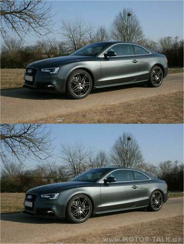

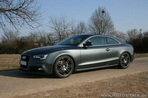

hier mal ein Facelift A5 auf die schnelle mit Fotoshop tiefer gelegt.
Test-tiefer-3
Test-tiefer
