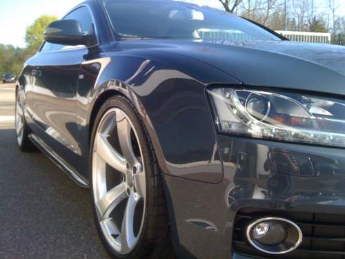

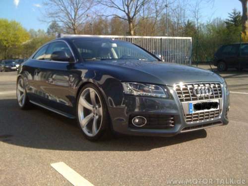

Hallo Zusammen,
habe meinen A5 3.2 FSI Quattro auch endlich umgerüstet:
# 9x20 ET 26 RS5 Rotordesign Ganzsilber
# 275/ 30 R 20 Dunlop SP Sport Maxx
# H&R Fahrwerksfedern mit S-Line Dämpfer kombiniert
# S5 Kühlergrill in platiniumgrau
Ergebnis: kein Schleifen der Räder, weiterhin guter Fahrkomfort (minimaler Unterschied zu den Original Federn -> Sportlich, straff) , irre Tiefgang, geniale Optik zum Meteorgrau.

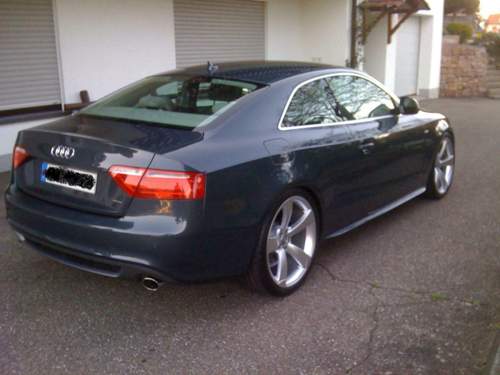

bitte! insgesamt 25 mm tiefer mit H&R Federn!
Und...er hängt hinten nicht!
Du hast das richtig gesehen!
20 Zoll Jofiel Ceramic weiß...........
Original geschrieben von Tizia
Original geschrieben von Buchi1804
Welche Felgen machst du rauf? zufällig Jofiel X-Ceramic Weiss? hätte ich nämlich auch geplant allerdings weis ich nicht wieviel ET ich nehmen soll und wie sich das dann je nach ET mit dem tieferlagen noch ausgeht...
Wär super wenn du ein paar Fotos posten könntest wennst sie oben hast (hab ich gelesen das dir dies erst ab 20.4 möglich ist...) wär sehr hilfreich für mich...
Danke schon mal...
Lg, Andreas
dieses Fotos ist mit 25 mm tieferlegung vorne und hinten?!? ist echt super, hängt wirklich nicht, hab hier im Forum nämlich schon von mehreren gelesen dass dies so sein sollte und darum meinen die meisten das man 25/20er federn nehmen soll... nochmal DANKE fürs Foto! Sieht TOP aus!!
hast du am Radkasten was machen müssen? schleift was?
