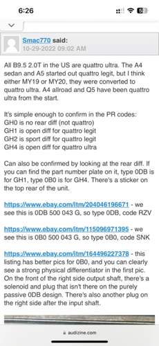

Lass dir die PR Nummern anhand FIN geben lassen.
GH1 - Quattro
GH2 - Quattro mit Sportdifferential
GH4 - Quattro Ultra
[Von Motor-Talk aus dem Thema 'Quattro Ultra oder nicht?' überführt.]
@HOGVYK schrieb am 17. Dezember 2023 um 02:08:40 Uhr:
GH1 - Quattro
GH4 - Quattro Ultra

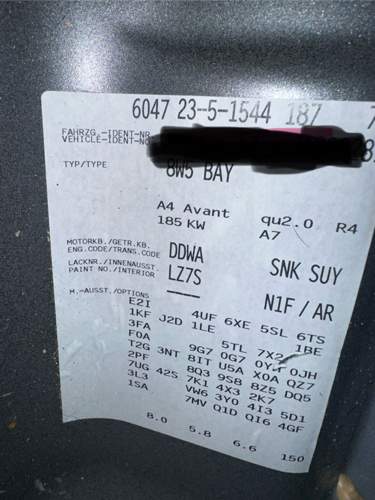

Ich schaue morgen mal in der Reserveradmulde nach.

Weder das eine noch das andere ist hier zu finden.
PR Codes
Steht bei mir auch nicht in der Reserveradmulde.

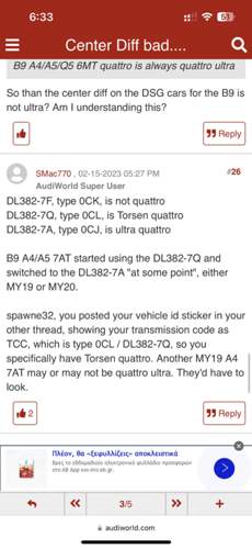

Vor dem Kauf habe ich um die Serien- und Sonderausstattungen gebeten. Es war eine lange Liste mit allem PR Nummern angegeben. Der Hinweis kam aus folgender Quelle (siehe Bilder)

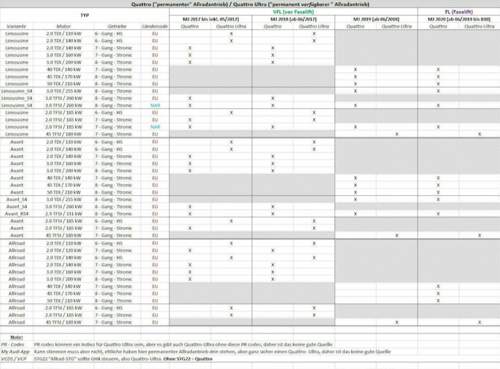

Ich komme zwar aus der Golf - Fraktion, aber ich kann euch unterstützen
Von wo stammt diese Tabelle?
Ich bezweifle, dass die Tabelle stimmt. Demnach hätte kein TDI mit S-tronic den Quattro ultra...
und einfach mal zu behaupten, dass die PR-Nummern Zuordnung "keine gute Quelle" sei, obwohl das ganze Ersatzteilsystem von VW darauf basiert, finde ich schon ein starkes Stück.
Die TDI S tronic haben auch erst seit dem Umstellung auf den 204PS Diesel den quattro ultra. Als 190PS hatte der immer den Torsen-quattro.
@spuerer schrieb am 17. Dez. 2023 um 13:2:52 Uhr:
https://www.motor-talk.de/forum/a4-quattro-ultra-t5901068.html
Und dieser Liste kann meinen nicht einordnen bzw. Ist da in der Tablette nichts drin um welchen Quattro es sich handelt.

Ich kann für die Liste kein Gewähr geben. Ich hatte mich nur vor langer Zeit mal mit dem Thema beschäftigt und schaue auch gerne mal über den (Golf)-Tellerrand hinaus. Damals bin ich auf die Liste gestoßen. Den entsprechenden Link (auch MT) habe ich ja bereits mit verlinkt. Man sollte auch beachten, dass die Liste den Stand vom Datum "X" darstellt und sich evtl bereits etwas geändert haben könnte.

@psikomatik88
Vom Aufkleber aus der Reserveradmulde
SUY = 7 Gang DSG quattro ultra, Getriebe 0CJ
SNK = Hinterachsdifferential für quattro ultra
