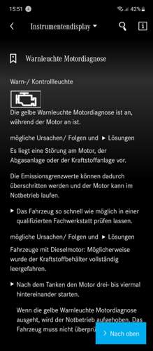

Kurze Frage: wie hat sich bei euch das ruckeln geäußert?
U. a. leuchtet die Warnleuchte Motordiagnose
https://www.motor-talk.de/.../...zylinderkopf-defekt-t7211647.html?...
