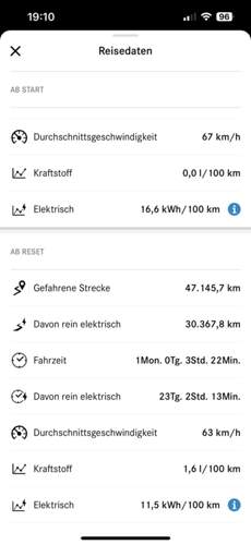

Nachdem ich kürzlich die elektrischen 30.000 KM voll gemacht habe, anbei ein Verbrauchsupdate nach ca. 2 3/4 Jahren mit der A250e Limousine (Werte ab Reset). Bin nach wie vor sehr zufrieden mit der Effizienz des A250e. Leider konnte ich zwischenzeitlich aufgrund eines defekten Stellmotors der Ladeklappe ca. 6 Wochen nicht elektrisch fahren. Sonst wäre der Anteil wohl noch einiges höher.
Am Akku selbst gibt es ebenfalls nichts auszusetzen. Nach wie vor ist von Degradation subjektiv nichts spürbar trotz überwiegender und häufiger CCS-Ladung. Bei leerem Akku werden mit 7,4 kW noch immer um die 12,1 kWh nachgeladen.
Verbrauchswerte

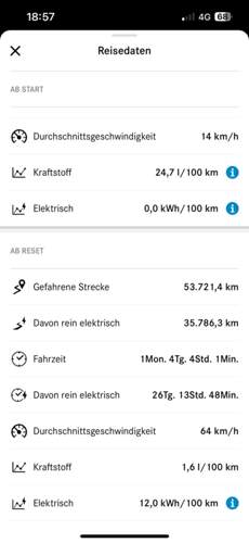

Für alle, die es interessiert, hier der finale Stand nach ziemlich genau 3 Jahren A250e.
Da das Leasing ausgelaufen ist, ist mein durchwegs zuverlässiger A250e retour gegangen.
Ziemlich genau 2/3 Elektroanteil sind es am Ende geworden. Der neue Dienstwagen lässt leider noch auf sich warten, insofern fahre ich momentan wieder übergangsweise Diesel.
Magst du die Verbrauchswerte auch zeigen?
Hi, laut der Mercedes me App (Screenshot) lag der Verbrauch bei
1,6 L / 100 KM (Benzin) und 12,00 kWh / 100 KM (Strom).
Meinst du die Werte?
