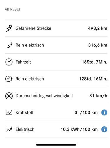

@RigoMD schrieb am 2. August 2021 um 12:28:46 Uhr:
Stimmt steht „10 kWh“ da. Habe an die Anzeige mit Bordcomputer gedacht, dass sind ja immer kWh/100 km.
Das ist auch richtig. Ich habe "jeweils" 3.0 l/100km und 10kWh/100km verbraucht.
Jetzt wo ich es nochmal lese steht da aber "jeweils" - also wohl doch pro einfache Strecke... hmmm so weit ist es doch gar nicht von Dortmund ins Sauerland.
@Dmruhs schrieb am 2. August 2021 um 13:20:07 Uhr:
Wie lang war denn die einfache Strecke ?
Einfache Strecke waren ca. 70km wovon ich ca. 50km elektrisch gefahren bzw. gerollt bin und ca. 20km unter Benzin.
ich bin aber so noch ein wenig rumgefahren ;)
Das haut eigentlich nicht wirklich hin - wenn Du 3l Ist-Verbrauch auf 20km tatsächlcihe Strecke mit Benzin angetrieben hast dann wären das ja 15l/100km.
Die Strecke ist von der Entfernung ähnlich mit der zu einer guten Freundin von mir (3km innerorts, 40km AB und 12km Landstraße) - da brauche ich mit dem CLA 250e 4,2l + 4,8 kWh auf 100km und fahre auf der AB ca. 1/3 der Strecke 110-130 km/h und 2/3 der Strecke 130-150 km/h. Die ersten 4km (2,5 innerorts, 1,5 AB) fahre ich dabei im Sportmodus damit der Motor warm ist bevor ich auf der AB schneller als 130 km/h fahre.
Fahrmodus: Comfort und vorausschauende defensive Fahrweise.
@andimp3: noch einmal richtig lesen ;)
3l/100km steht da. nicht 3l.

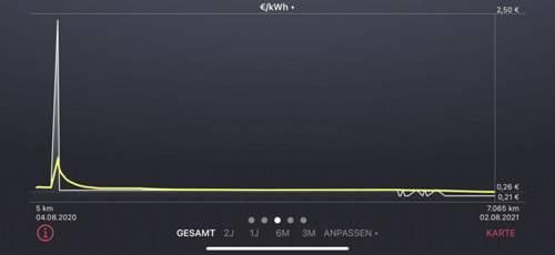

Mein B250e ist heute ein Jahr alt geworden. Daher habe ich für diesen Zeitraum eine Verbrauchsstatistik erstellt. Ich vergleiche den von App/BC angezeigten Verbrauch mit dem an der Tankstelle/Ladesäule ermittelten tatsächlichen Verbrauch.
Am Anfang eine Zusammenfassung der wichtigsten Zahlen. Weiter unten ein Paar Details und als Anhang Fotos der genutzten Apps.
Zusammenfassung
Zeitraum: 04.08.2020 bis 03.08.2021
Fahrstrecke: 7.065 km
Verbrauch laut App/Anzeige
Benzin: 2,7 l/100 km (E10)
Strom: 15,5 kWh/100 km
Verbrauch nach Aufschrieb
Benzin: 2,94 l/100 km (E10) -> +8,9%
Strom: 18,89 kWh/100 km -> +21,9% oder umgekehrt 17,95% „Ladeverlust“
Kosten nach Aufschrieb
Benzin: 3,80 €/100 km
Strom: 5,00 €/100 km
Gesamt: 8,80 €/100 km
Details
Wie man sieht fahre ich fast nur noch Kurzstrecken mit wenigen längeren Fahrten dazwischen. Meine Nutzung ist ganz anders als die 50.000 km pro Jahr während meines Berufslebens.
Aus der Zeit stammt auch noch die Angewohnheit jeden Tank- und Ladevorgang in einer App zu dokumentieren.
Den Hybriden haben wir gekauft als ersten Schritt zum Vollelektrischen und um zu sehen, ob das passt. Passt für uns.
Die ersten Monate bis zum 15.05.2021 habe ich mangels eigener Lademöglichkeit ausschließlich an öffentlichen 22 kW Ladesäulen mit den an meinem Fahrzeug maximalen 7,4 kW geladen. Anschließend fast immer an meinem CEE Stecker in der TG mit 3,7 kW Ladeziegel. Den Stromkosten liegen daher anfangs 0,29€ über EnBW Ladekarte und jetzt 0,21€ über meinen privaten Stromanbieter zugrunde.
Der Stromverbrauch schwankt deutlich über die Jahreszeiten mit besonders hohen Werten im Winter (siehe Foto). Die Vorklimatisierung nutze ich selten und wenn, dann im Winter.
Vom Fahrprofil versuche ich möglichst viel rein elektrisch, also im Modus EL zu fahren. Die App zeigt, das ist mir zu knapp 70% der Gesamtstrecke gelungen. Auch wenn die Durchschnittsgeschwindigkeit über alles mit 43 km/h wegen der vielen Kurzstrecken eher niedrig ist, fahre ich wo möglich zügig. D.h. rein elektrisch auf der Autobahn mit Tempomat 140 km/h und bei den längeren Strecken mit Verbrenner Tempomat 210 km/h wo erlaubt und möglich.
Es geht mir definitiv nicht darum möglichst wenig zu verbrauchen sondern mehr darum die technischen Möglichkeiten auszuloten. Trotzdem bin ich mit unter 9,- Euro Verbrauchskosten auf 100 km sehr zufrieden.
Verbrauch B250e laut App
Verbrauch Strom B250e laut Aufschrieb
Stromkosten B250e pro kWh

Vorweg: sehr schöne Aufstellung - Danke dafür !
@Shark58 schrieb am 4. August 2021 um 18:53:58 Uhr:
Dein Ladeverlust scheint mir im Vergleich zu meinem (12,14%) recht hoch - ich vermute das liegt daran dass du über den 230V Ladeziegel und ich mit 7,4kW an einer Wallbox lade.
Das holst Du durch Deinen sehr günstigen Strompreis wieder rein - darf ich fragen bei welchem Anbieter in welchem Tarif Du bist ?
@Andimp3 schrieb am 4. August 2021 um 19:02:26 Uhr:
Das wird ein Teil davon sein. Ich lade ja jetzt mit 3,7 kW immer doppelt so lang wie früher mit 7,4 kW. Allein die Ladeelektronik zieht dann permanent 250 bis 300 Watt.
Der größere Unterschied dürfte den Kurzstrecken geschuldet sein. Wenn ich bei kühlen Außentemperaturen zweimal fünf Kilometer zum Einkaufen und zurück fahre, braucht die Heizung bald mehr Strom als der Motor. Da geht der angezeigte Verbrauch in der App schnell auf 29 kWh/100 km hoch.
Montana garant12 Wärme. Kostet aber inzwischen 26 Cent statt meine 20,9.
