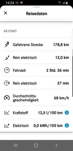

Heute das erste mal Anhängerbetrieb. Der Wagen fährt zwar problemlos aber der Motor wirkt doch recht angestrengt. Ich denke der leere Akku hat das Gefühl noch verstärkt.
Ja da kommen die 1,3L an seine Grenzen hehe
