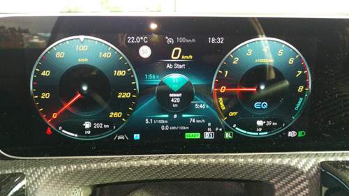

So, heute nochmal im Battery - Level nach München hin und zurück. 428 Km, 5,1L und Restreichweite des Akkus von 29 auf 39Km hoch ( Bild Display). Maximale Geschwindigkeit 130Km/h.
Bin sehr zufrieden.
Bin sehr zufrieden.
und wenn ich dein Bild in der Anzeige richtig deute, noch 202 km Restreichweite Benzin?
Was bedeutete nochmal Battery - Level? Optimale Batterienutzung oder ohne Batterienutzung?

@kauf2011 schrieb am 3. September 2020 um 18:58:06 Uhr:
Bin sehr zufrieden.
Ja, exakt, 202 Km.
Battery- Level hat Dietmar F. schon erläutert. Ich habe auch festgestellt, dass bei diesem Modus die Kapazität des Akkus nicht nur gehalten wird, sondern überschüssige Rekuperationsenergie auch in den Akku gesteckt wird. Waren auf der Fahrt jetzt 10 Km zusätzliche elektrische Reichweite.

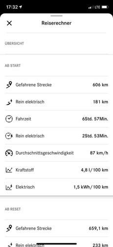

Kann mit einer Fahrt vom Rhein-Main Gebiet nach Cuxhaven beitragen.
11 km Stadt, 23 km Landstraße, Rest Autobahn, mit einem Stau, in dem wir 45 Minuten für 12 km gebraucht haben 🙁
Fahrmodus EL in Getriebestellung „DAuto“ bis Akku leer. Dann im Comfortmodus.
Die im Reiserechner angegebene elektrische Fahrstrecke kommt weniger durch Rekuperation, sondern ist eher der Rechenweise des Systems geschuldet.
Nach meiner Erfahrung werden die Zeiten im Glidingmode als elektrisch gefahren gerechnet, da dann der Motor keine Benzin verbraucht.
Reiserechner Hinfahrt

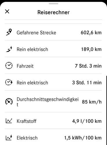

@Dietmar F. schrieb am 8. September 2020 um 09:37:52 Uhr:
Exakt. Wenn der Motor aus ist und man fährt gerade, bewegt sich fort, dann fährt man elektrisch. Beim Gleiten dann eben mit 0,0 kWh. Auch, wenn der E-Motor den Benzinmotor phasenweise unterstützt, wird elektrisch gefahren. Wird also mitgezählt. Und wenn rekuperiert wird, wird elektrisch gefahren. Es kommt also ein ganz schönes Sümmchen an elektrischer Fortbewegung zusammen. Falls man das als Mogelei auffasst, so wird das mit den Verbrauchsdaten noch einmal unterstrichen. Bei einem Verbrauch von 1,7 kWh kommt man wohl auch 180 km weit. 😁
