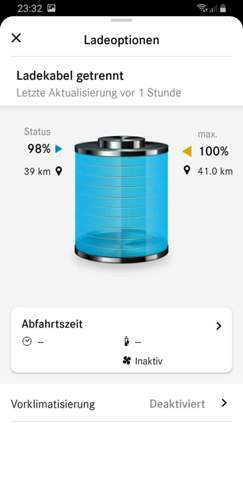

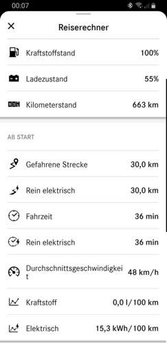

Bei mir wird mittlerweile in der Reichweitenanzeige nur noch 41km bei 100% Ladung angeben. Wie hoch ist denn euer Vebrauch und welchen Fahrmodi nutzt ihr? Von den 680km bin ich nur 30km mit dem Vebrenner gefahren, also permanent im EL Modus und einmal auf der Autobahn den Vebrenner ausprobiert.
Die Screenshots sind von gestern und heute.

Der hohe Verbrauch dürfte der momentanen Wetterlage (Klimaanlage) und dem Streckenprofil (viel Stadtverkehr) geschuldet sein.
Die Reichweite bzw. deren Berechnung wird im Laufe der Zeit genauer.
@Dietmar F. schrieb am 12. August 2020 um 07:07:05 Uhr:
Sollte Stadtverkehr mit mehr Bremsvorgängen (Rekuperation) nicht zu mehr Reichweite führen als bei Autobahn/Landstrasse? Auch wenn immer neu angefahren wird. Oder liege ich falsch?
