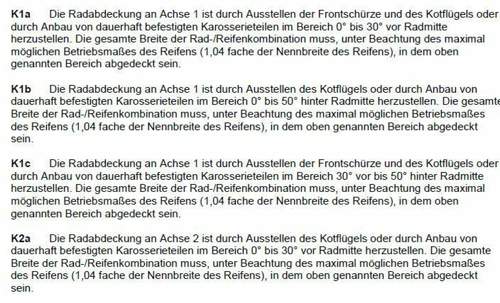

Der TÜV prüft nicht ob an den Kotflügeln was gemacht wurde das es passt sondern ob es passt.
Das kommt auf den Prüfer an. Ein gibt auch Prüfer, die gehen einfach Punkt für Punkt im Gutachten durch und prüfen ob die Auflagen erfüllt sind. Wenn die Auflagen alle erfüllt sind, ergibt sich die Freigängigkeit von selbst 😉
@Mainhattan Olli schrieb am 28. März 2021 um 14:21:47 Uhr:
Nope... es kann ja auch sein das "ziehen" drin steht und man trotz gezogenem Kotflügel keine Freigabe vom TÜV bekommt weil nicht genug gezogen wurde.
Auch nope 😉, in den Papieren die ich bis jetzt in der Hand hatte, steht immer wo und wie viel ausgestellt bzw "gezogen" werden muß. Dann wurde höchstens nicht sorgfältig genug gelesen 😁

@Mainhattan Olli schrieb am 29. März 2021 um 13:43:48 Uhr:
Forget it... auf die schnelle ein Bild dem Gutachten meiner Sommeräder der E-Klasse.
Ich habe in meinem Leben bestimmt schon mehr als ein Dutzend Radkombinationen eintragen lassen wo Kotflügelbearbeitung im Gutachten stand aber wüsste nicht (und ich lese den Kram immer sehr genau) dass da auch nur ein einziges Mal ein Maß drin stand.
Beispiel
Das ist bei Karosseriearbeiten ähnlich wie beim Metzger: Es darf gerne etwas mehr sein 😁. Dazu haben es wir in Hessen bei Eintragungen nach §19.2 besonders schwer durch unsere Bündelungsbehörde.
Das (Beispiel Dotz Felge) meintest du, richtig?
Yep, genauso meine ich das.
Interessant... habe ich so noch nie gesehen.
