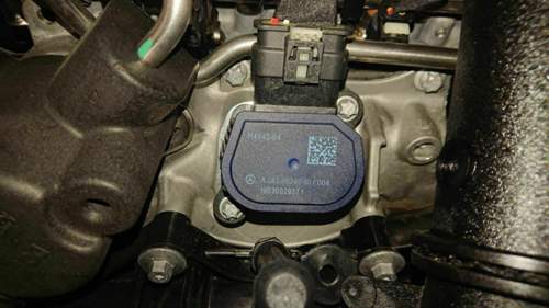

Wie ist es mit den Schaltern mit M282?
Habe einen A200 HS und bin relativ relativ sicher, dass dieser keine Zylinderabschaltung hat oder die nie aktiv ist. Keine Vibrationen o.ä. dafür ist der Verbrauch in der Stadt zw. 8-10l.
Im Leerlauf bei wenig Verbrauchern sind es 0,6-0,7l/h laut BC an der Ampel, wie viel sind es bei euch mit deaktivierten oder noch nicht aktivem Start Stop?
@heyy schrieb am 7. Februar 2020 um 15:26:01 Uhr:
Das könntest du nachsehen. Hast du das Bauteil A2829820000 verbaut? Das ist der Hubmagnet für die ZAS und unter der Motorabdeckung zu finden, siehe Bild.
