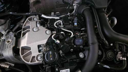

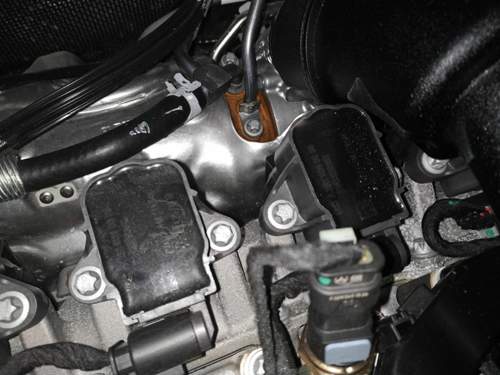

Das könntest du nachsehen. Hast du das Bauteil A2829820000 verbaut? Das ist der Hubmagnet für die ZAS und unter der Motorabdeckung zu finden, siehe Bild.
An welcher Position genau soll der Hubmagnet sein? Habe auf den ersten Blick keinen gefunden beim Handschalter A200 (oder an der falschen Stelle gesucht). Siehe Bild.
Img-20200226

@heyy schrieb am 26. Februar 2020 um 23:44:02 Uhr:
Ist unter der Motorabdeckung, kaum zu übersehen.
In dem Schemenbild ist das das Stellglied der Camtronic.

@whoozy schrieb am 29. Februar 2020 um 07:11:24 Uhr:
Hab mal noch ein Foto davon gemacht. Ist das bläuliche Teil. Auf der Rückseite gibt es noch so eins, weil Ansaug- und Abgasseite geschlossen werden.

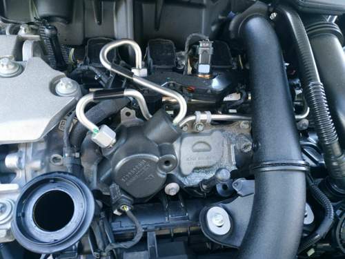

Hier dasselbe Bild des A200 M282 ohne ZAS (Handschalter).
Also hier fehlt eindeutig physikalisch der Hubmagnet, ist also keine reine "Software"-Angelegenheit.
Ob ich jetzt froh darüber sein soll weiß ich nicht, vermutlich besser für den Verschleiß und kein Ruckeln aber klar leichte Nachteile beim Spritverbrauch in der Stadt.
M282 A200 ohne ZAS
