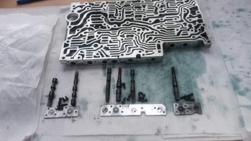

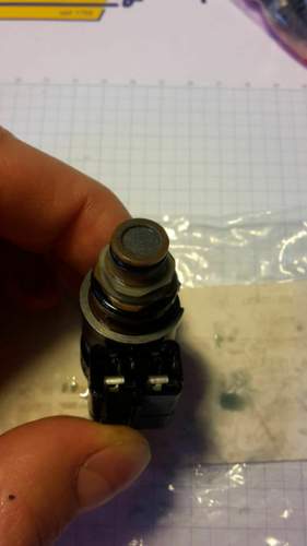

So noch ein paar Auszüge. Was habe ich gemacht:
- Habe das Ventil für B2 erneuert
- den Ventilblock komplett zerlegt und gereinigt
- die restlichen alten Ventile mit neuen Dichtringen wieder eingebaut ( Widerstand bei allen 4,6-4,7 Ohm)
- die Schieberkolben auf Schleifspuren geprüft ( alle hatten irgendwie leichte Spuren,aber gingen fluffig)
- Ölwechsel mit Wandler ablassen
- Nach Komplettieren, direkt eine Spülung hinterher
- erste Probefahrt, bin ich wie auf rohen Eiern gefahren. Also noch kein Statement zu Schaltqualität im allgemeinen oder zu meinem Schaltrucken von 5 nach 4 bei niedrigen Temperaturen.
- morgen will ich aber trotzdem noch Schaltadaptionen durchführen, da ja schließlich ein neues Ventil reingdkommen ist.
Fazit ist aber dass ich nichts eindeutig fehlerhaftes erkennen konnte.

Bei heutiger Probefahrt bei 5,5Grad und kaltem Fahrzeug war keine Schaltbeanstandung festzustellen. Adaptiert habe ich übrigens nicht, da sich die Schaltungen recht zügig verbessert hatten. Mal hoffen, dass es so bleibt. Wenn sich etwas ändert, werde ich es in diesem Thread melden.
Ich möchte euch hier noch ein paar Informationen hinterlassen. Das Video dazu gibt es leider nicht mehr bei Youtube. Ich hatte es mir mal abgespeichert. Da ich nicht weiß, wie das mit den Urheberechten aussieht, werde ich es nicht pauschal bei Youtube hochladen. Wenn jemand Interesse hat, dann per PM.
Ansonsten Dinge die mir aufgefallen sind:
- Öl ablassen mit Wandler
Wandlerschraube unbedingt ersetzen, da eingeklebt und aufgepresster Dichtring. Ich kam bei meinem sehr schlecht ran mit dem Inbusschlüssel und sie ging auch sehr schwer raus durch den Kleber. Das Einfädeln der neuen Schraube und das Festschrauben war dagegen leicht. Generell absolut bescheuert von Daimler gelöst - man kann die Schraube nur seitlich auf ca 5 Uhr lösen, aber um alles abzulassen, muss sie logischerweise auf 6 Uhr stehen, wo es erstmal ins Gehäuse läuft und über eine kleinere Prüfbohrung rausläuft.
Ich habe das Getriebe über den gesamten Zeitraum ausbluten lassen und bin auf 8 Liter Öl gekommen. (Neubefüllung sollen 9 Liter sein.) Wenn man die Restmenge bedenkt, dass in Leitungen,Ölkühler,Steuereinheit und teilweise Werkstattboden auch noch eine gewisse Menge verbleibt, müsste das passen.
- Steuereinheit ausbauen
lasst vorn und hinten vier Schrauben drin und löst die nur ein paar Millimeter. Daimler weißt extra daraufhin, dass kein "ungeeignetes" Hebelwerkzeug am Getriebestecker verwendet werden sollte. Die wissen ganz genau warum, denn das Kxxx-Ding war schweinefest und die Gefahr besteht, dass der von der Steuerelektronik abreisst. Hab die Schrauben wie gesagt ein bisschen gelöst und habe oben bisschen Kriechöl auf den Stecker gesprüht und vorsichtig mit absolut geeignetem ;-) Werkzeug gedrückt bis sie nach gefühlten Stunden dann auch kam. Beim Abnehmen vielleicht doch einen zweiten Mann dazuholen, damit der hintere Sensor nichts abbekommt beim herausnehmen.
- Steuereinheit zerlegen

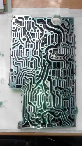

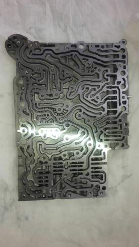

Ventile und Elektronik abbauen. Jetzt das entscheidende aus dem Video. Ventilblock umdrehen und zuerst die ganzen Schrauben auf der Unterseite herausschrauben. Dann wieder umdrehen und dann erst die paar Schrauben vom oberen Teil. Hintergrund ist, dass alle Kugel und Ventile im Unterteil sitzen. Wenn man das also löst und abnimmt kann es passieren, dass die rausfallen.
- Hingegen der Anleitung
Es gab bei mir im Oberteil auch drei Ventile, die zum Glück nicht so leicht rausfallen. Zudem sind einige Ventile im Unterteil nicht verbaut gewesen, genau wie auch ein paar Steuerkolben. Deswegen habe ich einen Zusatz hinzugefügt. Generell würde ich bei jedem Schritt Fotos machen.
- Reinigung
Ich habe den Block komplett zerlegt und dann in AKRA K2 verdünnt mit heißem Wasser gereinigt. Ich glaube aber, dass man es nicht verdünnen braucht, war nur zur Sicherheit. Dann mit Luft trocken gepustet und dann mit neuem Öl gespült und wieder abtropfen lassen. Die Steuerkolben habe ich nur im neuen Öl gereinigt. Da die wohl Teflonbeschichtet sind auf keinen Fall mit Schleifmittel ran! Beim Einbau auch nochmal Öl ran. Hintergrund war für mich, dass wirklich sämtliches Reinigungsmittel rausgespült wird und dass auch eine Grundschmierung vorhanden ist. Beim Zusammenbau habe ich generell jedes Bauteil im frischen Öl gespült, auch die Kugel und Ventilchen. Mit eine Spritze habe ich dann die Kanäle und Steuerkolben nochmals mit Öl beträufelt.
- Spülen
Nach dem Zusammenbau, Öl rauf. Eigentlich wohl einen halben Liter mehr als die Ablassmenge, aber ich habe 9Liter reingedrückt. Vorn rechts die Rücklaufleitung geöffnet und Kühlerseitig einen Schlauch rauf. Einer startet und und der andere wartet bis 3 Liter aufgefangen wurden. Dann 3Liter im Getriebe nachfüllen und nochmal. Insgesamt 3mal soll man das machen. Ich habe mir einmal gespart, weil es schon frühzeitig sauber rauslief.
Verschließen Gänge langsam durchschalten in Sport und in Automatik. (handbremse fest anziehen dass die Räder nicht drehen) und Ölstand bei glaube 45°Getriebeöltemp messen. Ich habe bei 40° aufgemacht. Ein "MÜÜH" mehr drauf schadet denke ich nicht zumal es noch nicht gefahren wurde.

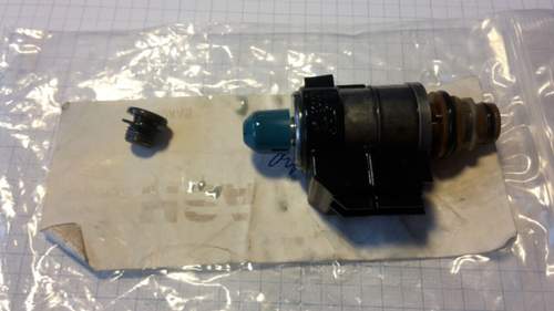

Gibt es ein Foto von der Wandlerschraube ? Hast Du die Wandlerschraube und die O-Ringe sowie das Ventil ohne Probleme bei MB bekommen ?

Das Ventil und die Ablassschraube bekommt man bei Daimler. Man muss nur wissen welche Farbe das Käppchen hat schwarz, oder blau (grün). Die Dichtringe für die Ventile habe ich über Umwege bekommen. Im Netz mal nach Dichtsätzen für 722.9 suchen. Ich habe ein Kit der Firma Autoline bei Ebay gekauft. DIREKT bei denen bekommt man das als Normalsterblicher nicht, da die ihre Produkte nur an Getriebebuden verkaufen. Daimler bietet da gar nichts an für. Die machen in den Werkstätten nur eins... Ventil, Steuerelektronik oder Steuerblock tauschen. Effektiv ist es so, dass wenn mechanisch etwas im Steuerblock defekt ist (Steuerkolbenlaufspuren,Federnbruch...) dann muss ein neuer Block her. Es gibt keine Ersatzteile zu kaufen.
Hier habe noch schnell mal zwei Bilder gemacht. P.S. die StartStopPumpe muss auch ab. Die ist aber nur mit 3Schreiben befestigt. Die Aludehnschrauben definitiv erneuern. Die alten sind knapp ein Millimeter länger als die neuen.

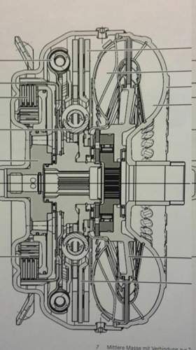

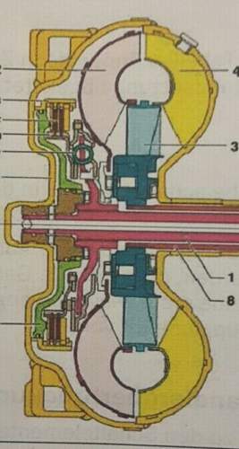

Zum Ölablassen beim Wandler
Es wurden 2 verschiedene Wandler verbaut beim 7g-Tronic Plus.
Wandler mit Fliehkraftpendeldämpfer ab 09/2010 beim M278,OM642LS, M276
LA, M274,M152,M157 und ab 03/2011 auch OM651.
Wandler ohne Fliehkraftpendeldämpfer beim M271evo und M276
Neben den technischen Unterschieden des Wandlers ist auch die Position der Ablassschraube interessant, die ist bei dem ersten Wandler nämlich ganz unten, somit deutlich leichter direkt auf 6Uhr herauszuschrauben, im Gegensatz zu meinem Fall, wo die Schraube auf der vorderen Rundung sitzt und man diese an anderer Position lösen muss.

Im Grunde hast Du das Ventil auf gut Glück getauscht, richtige Erkenntnisse hattest Du nicht oder ?
Es ist eigentlich traurig, dass die MB Werkstätten (nicht alle) im Nebel stochern. Es wäre besser, wenn sich die einzelnen MB Werkstätten untereinander "wohlgesonnen" wären und man dem Kunden sagt, bei MB XY gibt es AT-Getriebe Spezi, gehen Sie dort hin.
Ja so war es im Grunde auch. Nach genauerer Betrachtung der Beanstandung und dem Vergleich mit der Lektüre kam für mich nur das Steuerventil in Betracht, wo ich mir den Tausch selber zugetraut hatte und was im Rahmen meiner Möglichkeiten geblieben ist. Das Getriebe komplett zerlegen für eine Beanstandung im Kalten hätte ich nicht gemacht.
