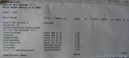

Hallo, was kostet denn eigentlich ein Getriebeölwechsel beim Freundlichen. Wieviel Lieter werden den gewechselt? Wer hat Erfahrung?
mfg
@ma-c-klasse schrieb am 26. Juni 2017 um 19:52:32 Uhr:
mfg
Der Ölwechsel vom Getriebe hat 411,55 Euro + 19% Mwst. gekostet und 9 Liter wurden ausgetauscht.
Muss nach 125.000 km oder 5 Jahren gewechselt werden. Bei mir waren es ca. 53.000 km in 5 Jahren.
Mein Getriebe ist das 7G +.
Dsc-0008-03
