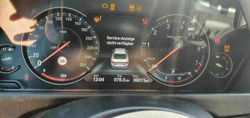

Servus mal ne frage habe in meinem f32 das 6wb nachgerüstet dieses wurde genullt da es gebraucht war.
Das Problem ist aktuell das alles funktioniert außer wenn ich das Auto starte zeigt er mir für paar sekunden 11 km an und springt dann auf meinen km stand und die service Anzeige ist nicht verfügbar.
Kann es sein das die codierung fehlerhaft ist oder das es ein Problem mit dem software stand gibt ?
Auto ist bj 2016.
Wäre für jede Hilfe dankbar

Zeigt er jedes Mal beim Start die 11km an?
Und wurde das 6WB auch auf dein Auto codiert oder umgedreht dem Auto mitgeteilt, dass jetzt ein 6WB verbaut ist per Codierung?
Ist im iDrive noch die Service-Anzeige vorhanden?

Ja der zeigt das jedes mal beim start an im i drive macht der das auch beim start als ob service fällig wäre aber springt sofort nach paar sekunden wieder um.
Wurde kodiert das das 6wb vorhanden ist und die vin ist auch im tacho sonst klappt auch alles nur das gestellte Problem halt noch vorhanden.

Von so einem Problem hab ich vorher noch nie gelesen und habe deswegen auch keine weitere Idee.
Aber ich fürchte, das 6WB wurde nicht richtig gelöscht.
Die Meldung mit der Serviceanzeige kommt wahrscheinlich nur, weil sie sich auf den km-Stand bezieht und der stimmt mit 11km kurzzeitig nicht.
Schau welchen KM Stand das 6wb aktuell hat, Bau es aus, warte kurz, Bau es wieder ein, schau ob er gleiche KM Stand angezeigt wird oder anderer. Hat er einen niedrigeren Stand nach dem erneuten Einbau als vor dem Ausbau, dann hat er den Stand nur optisch nach oben übernommen. Somit nicht richtig genullt..
Ok bekomme es die Tage wieder zurück werde berichten was es dann macht
Also nochmal wegen dem tacho kam heute zurück wurde nochmals zurückgesetzt jetzt funktioniert auch die service Anzeige.

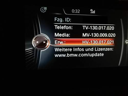

Gut habe also verstanden, dass ein MOST vorhanden sein muss damit 6WB grundsätzlich funktioniert. Um den FA hinzubekommen muss es min. 09/2012 Fahrzeug F30/31 sein richtig?
MOST muss geschlossener Ring sein, sprich man "öffnet" den Ring und fügt den 6WB (weil ich vorher nur Basic hab) als weiteren/neuen MOST Teilnehmer hinzu und "schließt" den MOST Ring wieder, korrekt?
Aber kann mir einer bei dem Bild bestätigen dass es sich um NBT handelt? Auch bei "nur" Radio ohne Navi? Kann die HU denn dann überhaupt ein MOST Anschluss haben?
Und MOST ist immer LWL?
Und sollte HU kein MOST Anschluss haben, könnte aber eine andere wie die Combox/TCB eine haben, müsste ich eben dahin die Leitung ziehen und Ring erweitern richtig?
