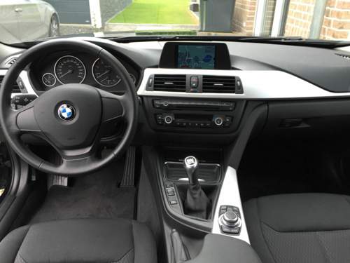

Also das ist ein 316d von 03/2013.
Und das Lenkrad ist komplett ohne Tasten...
Navi Business, normaler Tacho, also keine erweiterten Umfänge, Bluetooth, Bi-Xenon, Einparkhilfe vo + hi.
Hoffe das reicht erstmal an Angaben.
MFL war beim 316i/d nicht Serie in den ersten Jahren! Somit auch kein Speed-Limit Device.
Das hat schon seine Richtigkeit.
Ein neues Lenkrad braucht man nicht. Man kann die Blenden L+R entfernen und MF-Tasten einbauen. Ob es dann nur mit Codieren getan ist, weiß ich beim F30 nicht. Kann sein dass man evtl einen anderen Schleifring braucht? Da werden sich aber sicher noch Codierer melden 🙂

Oh rüste unbedingt nach, das Lenkrad schaut übel aus mit den nackten Kunststoffflächen!
