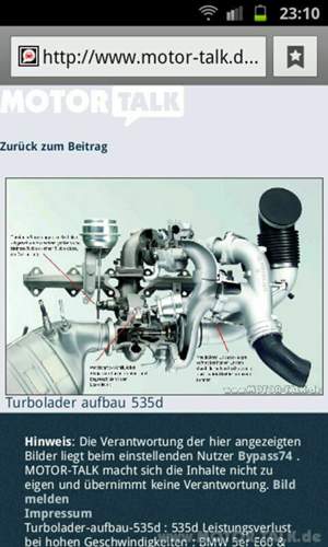

Fehlermöglichkeit 1: Es könnte das Kabel für die Zuleitung des Elektroventils einen Bruch haben - schaltet Membrandose für Verdichter-Bypassklappe.
Fehlermöglichkeit 2: Kabel zum Druckwandler für Turbinen-Regelklappe - schaltet Membrandose für Turbinen-Regelklappe
Fehlermöglichkeit 3: Kabel zum Druckwandler für Wastegate-Ventil - schaltet Membrandose für Wastegate-Ventil
Was kann es sein laut Schaltplan:
1. Turbinenregelklappe bleibt geöffnet, so das kleine Lader nicht angesprochen wird
2. Wastegate-Ventil ist geschlossen, ansonsten würde der große Lader auch nicht mitlaufen

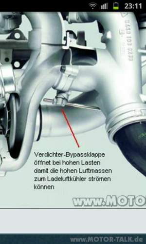

3. Verdichter-Bypassklappe bleibt geschlossen, so dass nur der große Verdichter/Turbo Druck aufbauen kann

Genau, die Verdichterbypass-Klappe, aber an das Gestänge kommt man nur von unten ran (Bühne). Um diese Zeit Sohn abholen - cool!

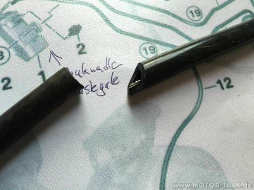

jetzt habe ich nach akribischer Suche das Problem lösen können: Unter der Ansaugbrücke hatte die Unterdruck-Zuleitung, die direkt zum Druckspeicher geht und diesen versorgt, einen Riss im Schlauch. Da war zu viel Zug drauf und das erklärt auch die zuvor kurzzeitig aufgetretene ruckartige Beschleunigung. In kurzer Folge war dann der kleine Turbo ganz weg.
Es war gar nicht so leicht, einen neuen Schlauch an den Unterdruck-Verteiler (unter der ASB) anzufädeln, ohne die Ansaugbrücke abzunehmen. Keine Sicht und wenig Platz... Zum Glück hatte ich guten 3,2er Schlauch bestellt.

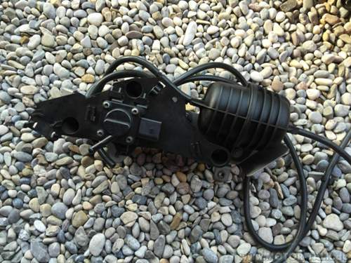

Jetzt habe ich zwei Druckwandler, ein Elektroventil und einen Halter für die Sachen übrig.

Haaaa....wie geil is das denn !!!! Da isser doch der Bananenfehler !!!
Mann geil das freut mich echt ! Habs irgendwie geahnt !
Ganz ehrlich gesagt ich halte nich so viel von den Meterware schläuchen !
Das sieht heftig aus ;-)

Das man beim 535d die Unterdruckleitungen sowohl über die heißen Turbolader, als auch über den bis zu 650 Grad heißen Partikelfilter laufen lässt, genauso wie die Druckwandler in diesen Bereich ist mir auch absolut unbegreiflich.
