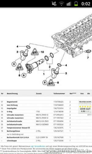

Wenn die Temperatur nicht hin und her springt muss es fast der Fühler sein ...aber ich guck noch mal im Teilekatalog ...was es da so gibt ...meiner meinung nach nix im Kühlwasserbehälter und die Kühltemp muss im Kopf gemessen werden !
[Von Motor-Talk aus dem Thema 'Kühler läuft Vollast trotz kaltem Motor' überführt.]
@joop11 schrieb am 30. Dezember 2014 um 23:56:55 Uhr:
Hast Glück...der sitzt vorne im Kopf...
Müsste man eigentl so ran kommen..
Siehe Bild
GRUSS
