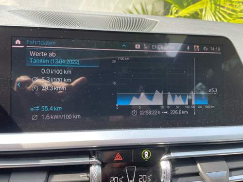

Wir sind am Mittwoch von Stuttgart an den Lago Maggiore gefahren (G20 330e):
Losgefahren mit vollem Tank und halb vollem Akku (ich bin am Tag davor rein elektrisch 27 km zu meiner Freundin gefahren, das hat grad nen halben Akku gebraucht) nach Götzis in Österreich 222 km wo wir normalerweise immer tanken (wobei sich die Spritpreise in D, Österreich und Italien grad nicht viel unterscheiden), in D bis 200 km/h wenn es ging - Verbrauch 6,9 l/100 km und ca. 1/4 Akku.
Von Götzis dann durch die Schweiz mit DAP auf 130 km/h, über den San Bernardino an den Lago 226 km mit 5,3 l/100 km (siehe Foto). Das find ich beachtlich für nen Benziner!
