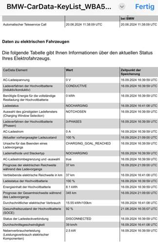

Hast du denn Einbußen bei der elektrischen Reichweite bemerkt @Hanuse ?
Wie kann man den Akkuzustand abfragen?
@Hanuse schrieb am 23. Mai 2025 um 09:20:34 Uhr:
Wenn überhaupt dann nur marginal. Laut BMW Data war der Akkuzustand nach 4 Jahren bei 92 %…

Allerdings funktioniert es für Hybride nicht richtig, weil der Akku zu klein ist:
@i4Tester schrieb am 4. Januar 2025 um 20:11:28 Uhr:
Die SoH Berechnung klappt nur wenn dein Ladehub hoch genug war. Wenn er unter 30-40kWh war weil zu früh geladen wurde ist er leer. Das solltest du aber im Added Capacity graph sehen.
Wie kommst Du da drauf? Er schreibt ja was von Ladehub und meint damit wahrscheinlich das der Akku möglichst von leer auf voll geladen sein sollte - das ist beim Hybrid ja eh meistens so.
Er schreibt ja auch in nem anderen Post:
"Generell gilt umso höher der Ladehub umso besser klappt die Berechnung. Also eine Ladung von 5-85% könnte den SoH auch schon wieder besser berechnen."
Das hat ja mit der Akkugröße nix zu tun und ich kann mir eh nicht vorstellen, dass die Akkugrösse für die Bestimmung des SoH entscheidend ist, dann könnte man den ja bei keinem Hybrid richtig messen…
Ich behaupte das, weil ich es mit dem Cardata Archiv meines F48 plug-in probiert habe und keine Berechnung oder Darstellung rausgekommen ist. Obwohl sicher viele Ladevorgänge 10%-100% enthalten waren in den über 500 Ladungen insgesamt. Daher habe ich angenommen, dass der Ladehub absolut und nicht relativ groß genug sein muss.
Hat die Methode bei deinem 330e funktioniert und eben die 92% ausgespuckt?
Bei meinem ist letzten September das rausgekommen (Auszug):
Sorry Foto lädt grad nicht hoch, keine Ahnung warum - bin grad in Italien mit nicht so doller Internetverbindung. Ich probiers morgen nochmal
