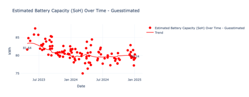

Nachdem wir es in dem einen oder anderen Thread hin und wieder mal hatten, wollte ich es in einem Thread zusammenführen: Die Auswertung von SoH, etc. über CarData.
Man kann sich von BMW für seinen Wagen das CarData Archiv schicken lassen.
dies geht sehr leicht unter: https://www.bmw.de/de-de/mybmw/vehicle-overview
Mit der BMW-ID anmelden und dann dort unter „BMW CarData“ das Paket anfordern. Man erhält etwa 24h später eine Mail mit dem Hinweis, dass die Daten geladen werden können. Einfach wieder einloggen und die ZIP runterladen.
Die Entpackte Datei enthält neben ein paar netten Infos in Form von Textdateien auch zwei .json Dateien. Diejenige, welche mit dem Wort „Ladehistorie“ versehen ist, kann man auf dieser Seite auswerten:
https://bmwtools.awlnx.space
Dort einfach die json reinziehen und den Auswerte-Zeitraum festlegen. Alles weitere sieht man dann schön aufgeschlüsselt.
Hier mal ein paar Werte für meinen Wagen anbei. Bei der Entwicklung der SoH kann man sehen, wie groß hier die Bandbreite der Messungen ist. Aber im Schnitt kann man festhalten, dass die Batterie auch nach 32k km noch nicht wirklich schlechter geworden ist. Die Batterieangst ist schlicht unbegründet.

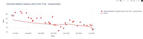

jetzt Daten von i4 M50
Bmw-i4m50
Bmw-i4m50
Man sieht auf jeden Fall schon dass die Batterie mehr unter den höheren Verbräuchen (aka Belastung) leidet als bei denen mit niedrigem Verbrauch. Das meiste dürfte dabei die thermische Komponente sein.
Nichts ist aber tragisch bis jetzt. Zumindest von denen die hier posten 😁.

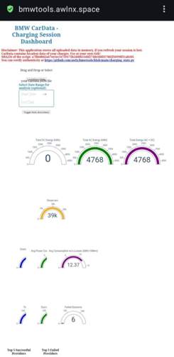

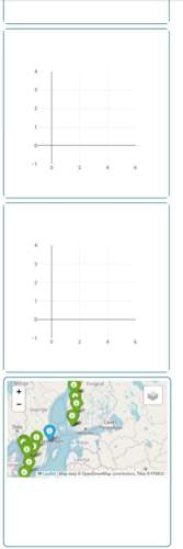

Mit den Daten meines plug-in scheine ich das Skript etwas zu überfordern? Gleiches Ergebnis mit Opera und Firefox.
Der SoH-Graph fehlt, dafür kann ich schön meine Urlaubsreisen nachvollziehen.

Die SoH Berechnung klappt nur wenn dein Ladehub hoch genug war. Wenn er unter 30-40kWh war weil zu früh geladen wurde ist er leer. Das solltest du aber im Added Capacity graph sehen.

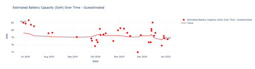

Auch eher eine de "schlechteren" Batterien aber dennoch OK wie ich meinen würde.
i4 40, 26k km, 2,5 Jahre alt.
Ich vermute, auch die kalten Temperaturen aktuell führen zu niedrigeren Werten?
Newplot
Kälte und nicht regelmäßiges Laden mit hohem Ladehub führen zu der schlechteren Schätzung 🙂. Du hast ja, wenige Werte die für die Schätzung verwendet werden können, dem entsprechend ungenauer ists.
