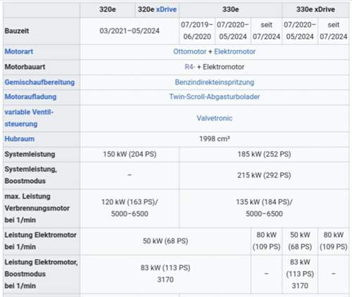

Die Leistungsangaben auf Wikipedia schauen etwas anders aus, sollte da ein Fehler drin sein?
Motorendaten
Servus Tim,
die Angaben zum BMW 330e sind einmal 252 PS als Systemleistung, 292 PS als Systemleistung mit Boostmodus.
Wir reden hier also von ein und denselben 330e und nicht von einem 320e.

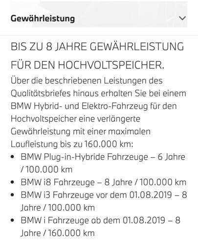

Das stimmt nicht! Es sind nur 6 Jahre, bzw. 100.000 km, je nachdem was zuerst eintritt.
Siehe Anlage
Batteriegarantie BMW

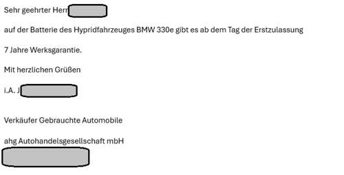

Bei meinem war die Rede von 7 Jahren.
Keine Kilometerbegrenzung.
Batterie
Da hast du vom Verkäufer ne falsche Info bekommen, für die PHEVs gab es bei BMW schon immer nur 6 Jahre oder 100.000 km:
https://www.bmw.de/de/topics/neuwagen/gewaehrleistung.html
Mag sein, dass die Aussage falsch ist. Aber so steht es auch im Kaufvertrag.
Sollte der Fall eintreffen, hab ich zumindest dessen Aussage per Mail und im Kaufvertrag.
War für mich (oder Firma) nicht kaufentscheidend wie lange die Garantie auf dem Akku gilt.
