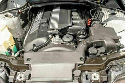

Wo finde ich diesen "Stecker vom Magnetventil der Einlassnockenwelle"? Silberner Zylinder Fahrerseite vorne am Zylinderkopf...
Ich hänge hier mal das Bild vom Motor an, sieht man da diesen Stecker?
Danke!
BmW e46 320i Motor
Der Stecker ist unter dem Schlauch von der KGE. Das ist der Schlauch der am Ventildeckel steckt, gleich da am Öleinfüllstutzen.
